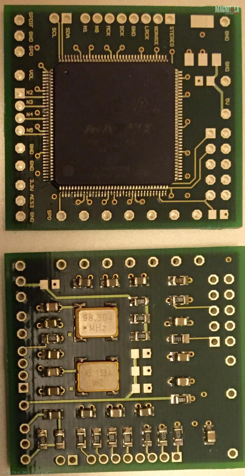

доработанная триома выглядит так:

Что сейчас уже работает
1. Рег громкости CarDsp
2. Автоматическое переключение сервисных и муз сигналов.
3. На 6dB увеличение громкости сервисных сигналов. Нужно, так как при обходе встроенного DSP триомы музык сигнал не ослабляется на эти же 6dB. Просто выравниваем таким образом оба эти сигнала перед входом CarDSP
4. Реклок.
Что работает, но в процессе отладки.
1. Рег громкости в плиске. Нужен, например, для тех у кого 700/800, аудисоны.
2. SPDIF, хочу сделать, чтобы было меньше коммутаций на триоме и меньше проводов при твике.
3. Генератор шума аля альфапроцессор. Просто поиграться. В стандартной проивке будет отсутствовать.

По поводу твика триомы докладываю.
Так как просто идея твика триомы с обходом DSP триомы показалась не интересной, то сделали еще следующую фенечку.
В CPLD реализован DIR, который работает на двух опорных кварцах для сетки 44.1 и 48.
В опытах варианты решения DIR с одним "универсальным" кварцем или кварцем и с PLL нам нам не понравились по качеству:
то лучше работала сетка 44.1, то сетка 48. Поэтому теперь кварцев 2.
Сейчас реализована поддержка  44.1/48/88.2/96 16 и 24 бит.
Таким образом в триоме теперь появилась возможность работы со внешним источником миную шину мост, при сохранении
регулировки громкости со штатных средств управления и работа всех сервисных сигналов как они и должны работать в штате.
Одним из вариантов использования такого входа может быть например встроенный ченжер, сигнал с которого запускается на
альтернативный вход минуя шину мост. Привет Грызунову ;)
Единственный момент. Если сигналы штатки проигрываются на фоне музыки штатки (режим микшера), то в режиме работы с внешним
альтернативным источником работает коммутатор, а не микшер.
​Технологически это дополнительная платка, которая напивается на основную плату триомы. Триома внесла изменения в свою прошивку
и наш вариант твика подвержен выдачей уровня громкости на на платку по шине I2C.
Сообщение отредактировал: andr_l - 27 January 2016 - 20:10
