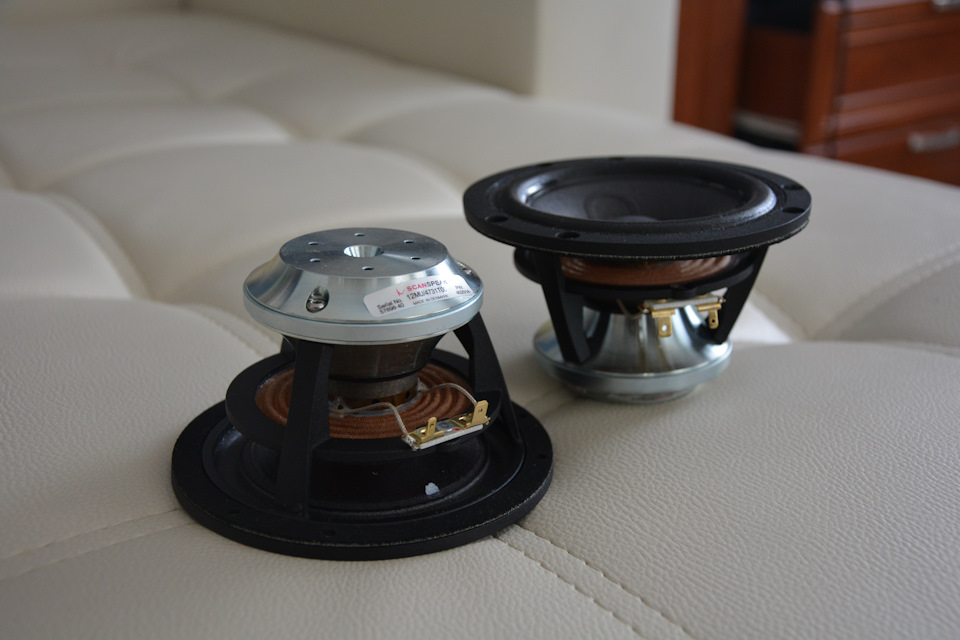

Опять сова с глобусом... :o
И я уже не хожу по земле, а пролетаю над вами... :D
Ну как мне понять ваши земляные проблемы, если вам мидбасы довернуть лень и объёмы для СЧ сделать... ;)
И что вы знаете про мою акустику, что бы ванговать с умным видом без розовых очков?
В объёме 3,5 литра играют в полную полосу. Не гудят, не хрипят, не орут и т.д. ;)
Рекомендую.

Фото уже распечатал. Вствил в рамку. Вечерний намаз начну с картинки.
Для Вас будет открытием, но у меня даже свистки могут играть в полную полосу. Правда правда. Когда промеряю акустику, всегда распускаю в полную полосу. Не саб конечно, есть проблемы на 0-2 кгц, но при диком желании можно и их слушать. Что уж говорить о урожденном сабвуфере в 3 дюйма....
Не гудят, ни хрипят, не орут. Если еле еле слушать. Все как у Вас.
По лени- иногда в автомобиле должна быть определенная эстетика. Я ее придерживаюсь. Иными словами- если выбор стоит испохабить экстерьер в угоду звуку, то я поступлюсь звуком. Плохо конечно, но это именно так.

с чего вы решили, что в полную? Полную он будет играть в экране, а в 3,5 литрах его ящег ограничит. При эквивалентном объёме 5.5 литра ваши 3,5 его на Fc в 100Гц выведут примерно. Будет акустический фильтр 12 дБ на октаву.
В полную полосу - значит без подрезки фильтрами... (процессорными)...
А не значит 20 Гц - 20 кГц...
