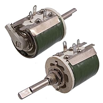

 Кто подскажет как уменьшить уровень сигнала на твитер до или после паскросса? Уменьшить надо где то на 5-10дб.
Гейн на усилителе один на два канала, так что не вариант. Голова тоже в этом не помощник, так как регулирует оба канала одновременно. После кросса если переменик какой ставить, то что будет с сопротивлением вместе с твитером? И так же если до кросса? Пока только вопросы и не знаю с чего подступиться.
Авто-Балалайка и Сергей
#665 OFFLINE   Папа Карло
  • 11030 сообщений
Отправлено 05 March 2017 - 13:16
После конечно. Иначе резистор будет греться от подачи на него всей полосы... И даже будет греться при отключенном твитере...

В вашем случае  лучше приобрести проволочный переменник мощностью 15-25 ватт сопротивлением до 50 Ом. Лучше пару для возможности настройки сразу двух кроссоверов... Сначала отстраиваитесь с ними, снимаете тестером показания, после на их место впаиваете что то свое по вкусу.

А если сразу горсть керамических купить, то в каких пределах брать, чтобы уменьшить на 5-10 децибел?
Лучше купите проволочный керамический переменник. Когда задают такие вопросы для меня ответ очевиден - Вы скорее всего и считать этот резистор не знаете как.

В самом низу называется L-pad.  Хотя просто последовательный с динамиком резистор звучит лучше.
Потому и советую купить переменник и покрутить его тупо на слух. Просто рассчитав в калькуляторе Вы скорее всего не попадете с номиналом. Лучше на слух! Тем более Вам эта прцедура нравится  ;)  Зачем отучать себя от хороших привычек??? :eek:  :confused:  :D
Выглядит резистор так... Называется ППБ-15 или ППБ-25.  А уже потом пойдете покупать белую керамику.

Хорошо, куплю переменник! Послушаю, а потом на постоянник перейти если, что поможете?
Без проблем. Тестер дома есть?
Номинал переменников можно взять вплоть до 150-470 ом. Они хоть и наши, но достаточно редкие ( в плане нужного номинала).  47-50 Ом было бы самым лучшим ...

Саш, пойди реалии померь приборчиком. Потом поговорим более конкретно что и куда уедет и на сколько. Все это делано переделано задолго до меня.
После фильтра резистор 50 ом?
Переменный, переменный резистор. Читай внимательнее. Переменный резистор можно крутить, в нашем случае от 0 и до 50 Ом. В реале же думаю может хватить и 4-8 ом.
Переменный резистор именно для того и предлагается чтобы человек нашел точную цифру значения диссипатора.
