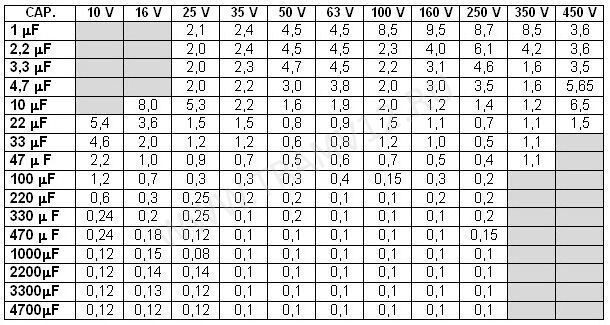

А я купил вот этот китайский мультиметр для измерений ЕСР кондёров. Выдрал, что были кондеры из старой техники и на рынке ещё горсть прикупил (японских из винтажа как бы). И давай мерить этот ЕСР налево направо))) В итоге. на этом приборчике 1, 2 и 3 входа. Так вот если кондёры мерить между 1 и 2 входами, то показания с меньшей детализацией получаются и крутятся на всех кондёрах между 0.01 до 0.04. А если вставлять в контакты 1 и 3 то разброс уже больше показывает у этих же кондёров от 0.00 до 0.18 (был такой один кондёр).
Для себя пока сделал вывод, что это прибочик фуфло с маленькой точностью не дающей реальной картины или все что есть кондеры не такие уж и плохие. Сделал записи 10 кондеров по ЕСР и ёмкости и завтра попробую их послушать в тагенсе котангенсе с этими записями. На предмет, услышу ли разницу ЕСР с 0.01 с ЕСР 0.18. Или всё же больше приход даёт марка кондёра.

Зависит от емкости и вольтажа
Допустимые значения :

За эту инфу спасибо! У меня в тесте почти одинаковые кондёры были  2200 и 3300uf  по вольтам 16 и 25. Разброс ЕСР на них был от 0 до 0.18 этот приборчик намерил. Судя по таблице для 2200 на 16 вольт ЕСР в 0.18 это уже пипклец кондёру. Но буду слушать ещё этот случай на предмет услышу ли.

Я так понимаю 2200 выпаян откуда-то?
В помойку его отнеси
