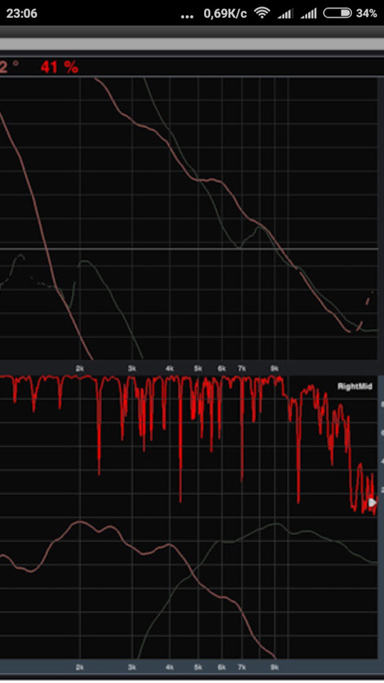

1.
Я те кусочек видео в Вайбер отправил для понимания.
На самом деле просто демонстрация возможностей программы.
Скинь в ЛС ссылку на весь обзор или как там его.

#147 OFFLINE   vaty
Отправлено 31 October 2017 - 00:11
Доберусь до компа выложу.
Специально фото и скриншоты ни когда не делал, только для себя. Поэтому прошу прощения за качество.
Вот ачх пассивной двушки (была ауди 80).
Вот ачх пассивной двушки + задержки карты асус( был фокус). Прошу прощение за фото, но все равно видно что более менее пойдет, не горбатая.
Вот ачх, которая была прототипом (от нее работал дальше в настоящем авто). Пупок на 3 кгц убрал кроссовером, проблему на 300-1000 гц решил переделкой (неоднократной) подиума сч. На проблемку 180 гц и 12000-17000 гц. забил.  Кстати это ачх без саба.
Фото выложил, как и обещал. Только зачем, не знаю. :confused:
Спасибо за фото, лишний раз убедился что и вам ровная АЧХ не нужна.
#149 OFFLINE   vaty
Отправлено 31 October 2017 - 13:26
Да не за что. Не то дело, что не нужна. Нужна и даже очень. Другое дело что добиться ее крайне сложно.
По фоткам- первые две пассивная двушка, с стандартным размещением акустики.
Сложно добиться ровнее, не имея инструментов.
На последнем скрине, на мой взгляд, практически идеальная ачх системы , не считая 300-1000 гц и 3000 гц, которые (как говорил выше) исправил. Где она не ровная?
