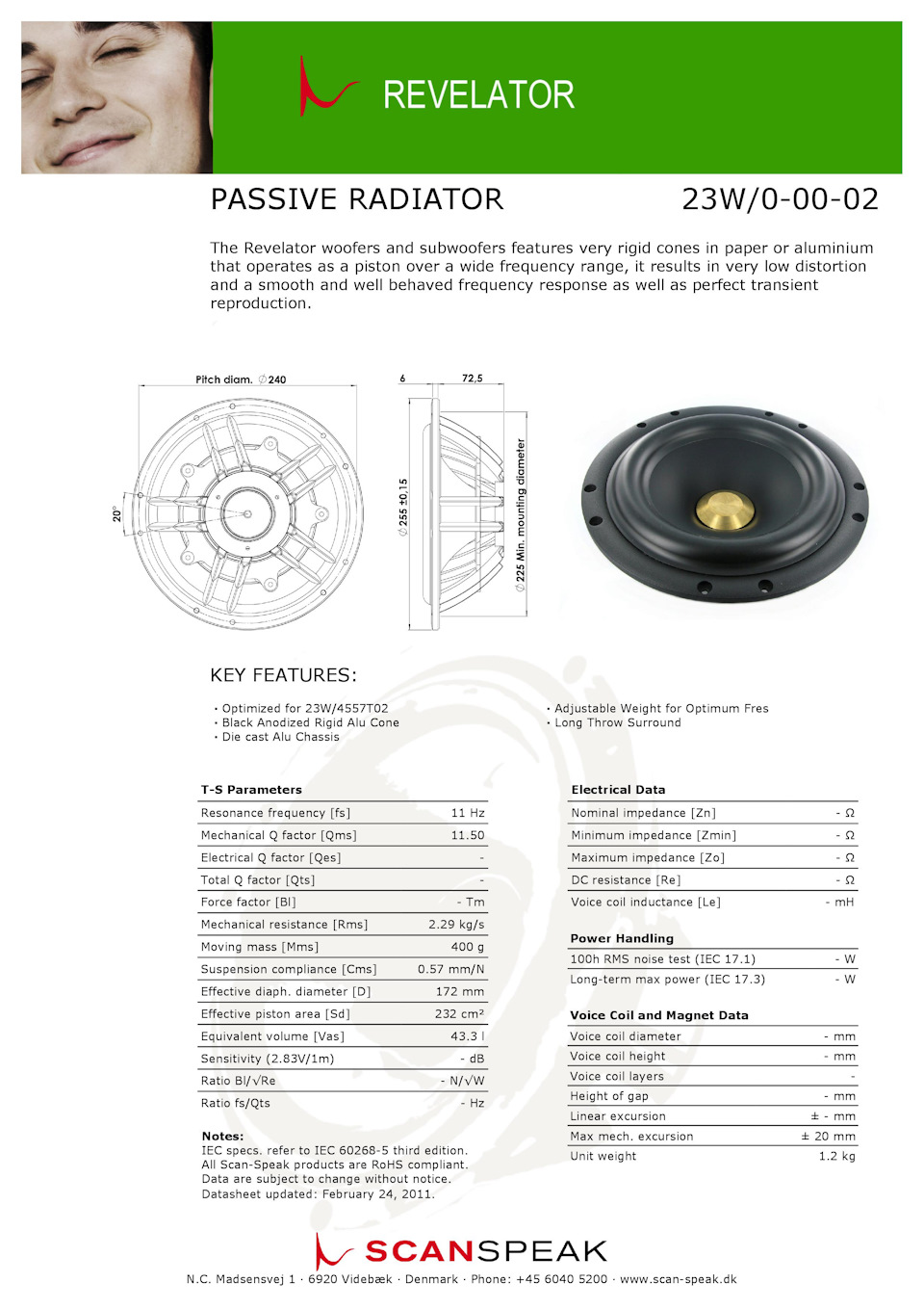

В продолжение темы :
Пассивными излучателями  кто нибудь пользовался в машине?
Видел в АЗ только один раз на старых пирлесах.
Есть к 23w вот такой прибамбас, говорят вообще чума как  дома качает от 20 гц.  :D А некоторые советуют  ставить два.
Именно про эту головку именно с этими радиаторами, на домашних ресурсах читал отзывы.
А вообще скупо про эти ДГ у нас.
Сообщение отредактировал: iskander80 - 24 October 2017 - 07:59

Знаю только одного пользователя ПИ в Авто (Юрий)
У него можно приспроситься.
Вот только ПИ ведь нужен для виртуального увеличения объема ЗЯ
ну и бонусом - увеличение площади излучения.
Но как и везде, есть малусы у ПИ (кривая фаза  (похлещще чем у фазика) например и проблемы со стыковкой остальных полос). тут имхо.
Если дины подобраны под оформление (которое стоит в авто) смысла в ПИ скорее всего нет. и тут имхо.
Сообщение отредактировал: DядяВова - 24 October 2017 - 08:14

С пассивным излучателем получается почти фазик,со всеми достоинствами и недостатками. А вот взять пару цельных динамиков, подключить их синфазно на один объём, вот это будет дело.
Намёк- второй дин ещё лежит, оба из одной партии, параметры у них промерены и очень близки. :)
