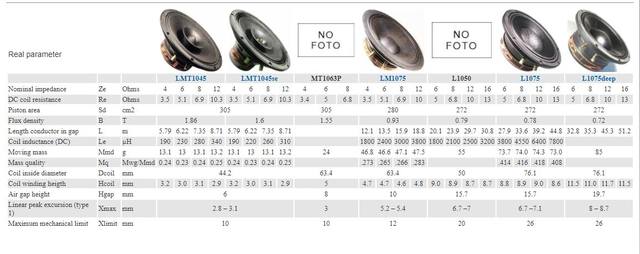

Получается и довольно давно ))) есть десятка с диффузором массой в 26 грамм
Мир не без добрых людей :)
Автозвук? Не не слышал.
#173 OFFLINE   Дмитрий Рутковский
Дмитрий Рутковский
  • 4239 сообщений
  • Регистрация: 04.02.2009
Отправлено 28 November 2017 - 11:24
Не поверите: наша серийная десятка (базовая модель) с диффузором 24-25 гр.
И не просто давно, а всегда такими были.

Это у какой такой серийной десятки?
L1075.
