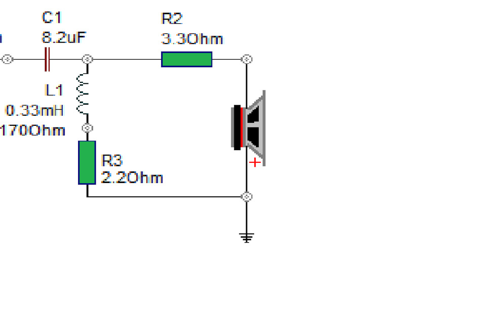

Скуялллли? Дома у меня стык у 6600(6640)  на 2100, у Сатори стык  в проектах Троелса  вообще на 1900 вторым порядком.
Не вижу никаких проблем.
Собственно, куле говорить:
Вот фильтр на ВЧ, сам прикнь, где он режет:
Вч имеет Re-6.3 ом  во всей рабочей полосе
***Стоголллли! :) Не ты первый. В домашней (к примеру двухполосной) АС, группу ВЧ-мидбас можно смело рассматривать как точечный СОСРЕДОТОЧЕННЫЙ, исходя из  РАССТОЯНИЯ до слушателя, источник звука с очень хорошим ФАЗОВЫМ сведением . А авто эта группа совсем не точеная и очень сильно рассосредоточена в пространстве с большим количеством ранних отражений, поэтому подобного фазового сведения как в домашке не получить вообще никак по определению. Поэтому при низкой частоте среза получишь, как ты говоришь, тощее звучание на верхней середине потому как твитер еще не сможет,  а мидбас уже не захочет (срезанный сверху). Вот увидишь. Пробуй конечно! Но все что ниже 3 кгц в авто и в двухполоске - дело швах. Конечно есть исключения, но это наверно из разряда "повезло".
