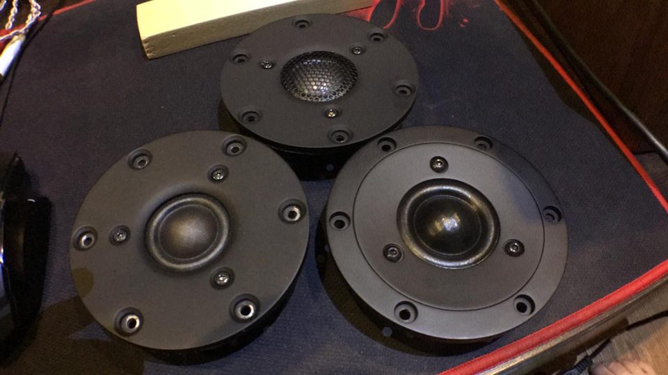

Отправлено 21 May 2020 - 09:33

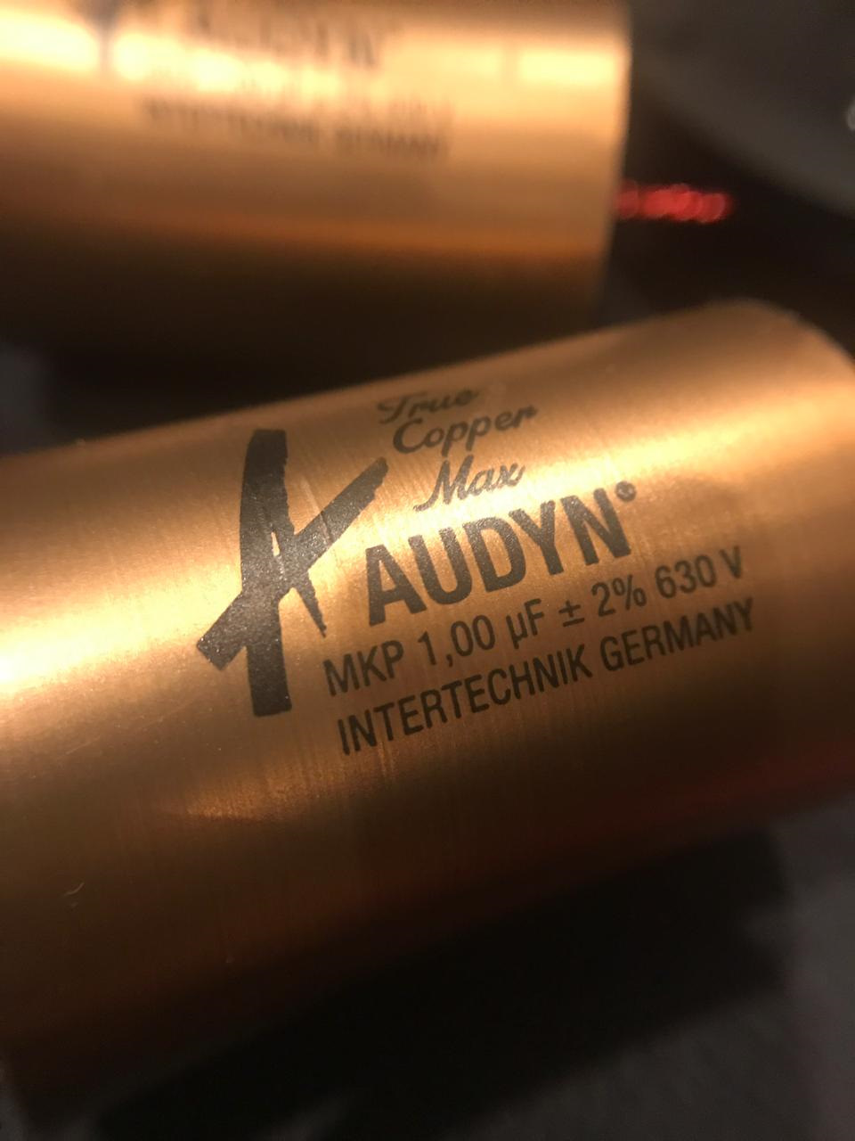

Год назад записали с товарищем:
6600 и 6640 включены через 2 мкф, а сатори (8ом) через 1 мкф. Так, чтобю хоть немного фильтрацию уровнять.
Но не факт , что одинаково. Но суть в принципе ясна.
Увидел случайно видос у него, решил выложить, мож кому будет полезно.

#426 OFFLINE   iskander80
Отправлено 21 May 2020 - 09:49
***Блин! Я вообще не понимаю цели таких "прослушек". Что там можно услышать,  а главное какие выводы можно сделать?
Да даже по видео слышно, как 6600 шершавят.
 Живьем это еще более явно.
смысл?
Отделить звучание твитера от системы и понять характер и подачу каждого из претендентов.
Играют они по разному, и в системе так же будут давать разный "окрас"
В данном случае сильнее всех "красит" 6600, грязный и шершавый звук.
Сатори мощные, масштабные, за те деньги, что я их купил просто "пушка"
6640 академичные, сдержанные, чистенькие и оч прозрачные.
Сообщение отредактировал: iskander80 - 21 May 2020 - 09:50
