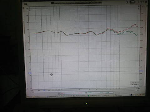

Обе пищалки могут "доигрывать" до края слышимого диапазона без спада, но слуховое восприятие звука будет разным.
как пример я приводил замер 6600 и 6640 в акустике:
Красный график это 6600, зеленый график это 6640.
6600 играет как угодно, но не "воздушней" , чем 6640. Звук его более резкий, грязный, с присущей 6600 шепелявостью и резкостью (по сравнению с 6640)
тарелки и вообще вч диапазон у 6640 намного более открытый, но не навязчивый.
ПыСы:
Торчок на 5-8т кгц есть только на этом замере, (у Олега замерял АС) , когда меряли у Крылова, (там были только 6600) такого торчка не было.
Сообщение отредактировал: iskander80 - 29 November 2019 - 07:53
