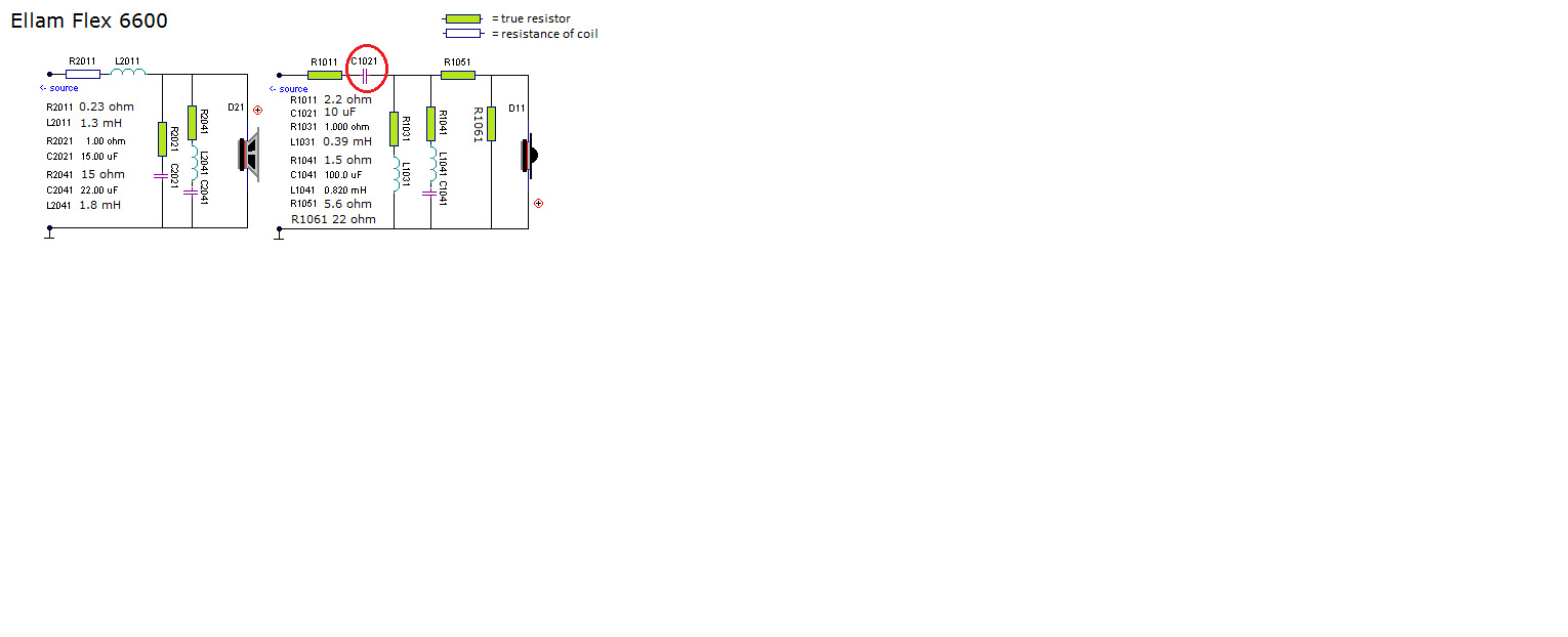

Вот эти два кондера должны быть максимально высокого качества.
6f430804k3b4-1920.jpgВ случае двушки - один
Попробуй станиолевые.

Отправлено 01 May 2018 - 16:41
Хорошие все дорогие.
Станиолевые Multicap  RTX например.
Сообщение отредактировал: iskander80 - 01 May 2018 - 16:42
