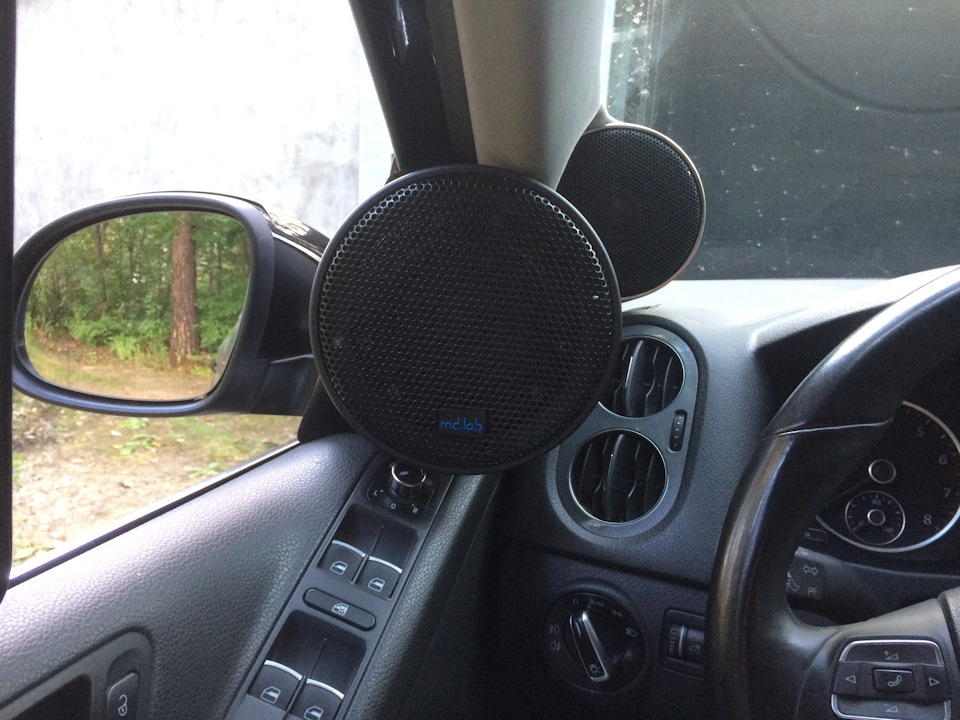

Вячеслав, мы как-будто чуть на разных языках общаемся )
Я ВАМ предлагаю использовать сдвоенные динамики или большие купола. Почему вам? Да потому что Стена является следствием того, что вам чего-то не хватало в звучании вашей системы и вы решили добавить плотности и насыщенности. С потерей ясности наверняка (я неоднократно пробовал накладывать диапазоны ради эксперимента и всегда получал меньшую ясность, хоть и было некое наполнение, но всегда мутное, с потерей планов и общей структуры пространства и многих деталей и меня не удовлетворяло это). И кристальность звучания - это совсем не стерильность, а как раз максимальная достоверность и никак иначе.
Я недаром предложил сдвоить вам динамики. Вы ведь фактически это и делаете, но с динамиками разного калибра. Так разве не логичнее сдвоить один калибр и получить масштаб и наполнение иного уровня без потери ясности? А ещё лучше поставить середину побольше.
А про оркестр вообще не понял реплику: инструменты должны звучать, как инструменты. По тембру и диапазону прежде всего. Естественно звучать, в общем.
Алексей, да вроде на одном... на русском... ;)
И логика у вас железная... :D
Получается, что люди слушают СЧ 2,5-3 дюйма и им хватает наполнения, а мне с 4 дюймами не хватает...
Поэтому мне надо воткнуть 2 пары СЧ или одну пару, но 5 дюймов...
То есть взять сломать подиумы и сделать новые...
Я, кстати, прикидывал как будут вписываться 5-ки:
По размеру явный перебор просматривается...
Да всё бы ничего, но малой кровью вживить такие не получится...
И было это более 2-х лет назад... и обсудили в комментариях...
https://www.drive2.r...34469638521454/
Так куда предлагаете 2 пары СЧ вкрячить? :rolleyes:
Ну я не настаиваю, но раз не хватает полноты и глубины, то надо что-то предпринять )
Когда мне не хватало глубины от Фостекс FE87, я поменял их на бОльшие по размеру+купольные СЧ и сейчас полностью удовлетворён. Вам этот же путь светит и не будет необходимости городить Стену с наложением диапазонов. Примите этот добрый совет и обретите наконец душевное равновесие :)

Вернулся...
Вот чего вышло:
400/6 фаитал про. ---
400/6 скан 10f. 5000/12
56/6 сис 1288 800/6
--- прс пионер жёлтый 40/6
Очень понравилось. Впервые с удовольствием послушал ЧИЖа.
П.С. Или не надо было пиво пить?)))
