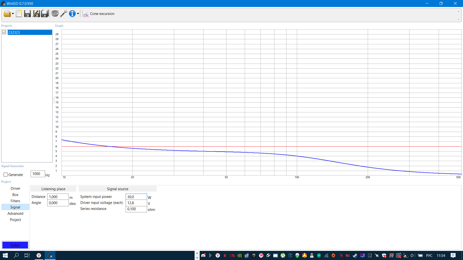

Я переспросил про амплитуду, дядя Слава, не просто так.
Для примера взял вот этот Сч динамик Seas
https://www.audioman...08_l12rcyp.html
Xmax =  3мм
Вот АЧХ в ящике 1.2 литра по QTS 0.7, сигнал 30 вт.
, ну да ништяк, порезало, вроде збс.
А это что тут у нас, дядя Слава?
А это Экскурсия диффузора, ой, пля. как же так, дядя Слава?
Со 150 гц катушка уже вне магнитного зазора, дин болтает как овно, интермодуляционные искажения сношают динамик всеми противоестественными способами.
А с 80 уже выбран и максимальный механический ход.

Нет, хочу вас ткнуть носом.
Я переспросил, про амплитуду, дядя Слава, не просто так.
Xmax =  3мм

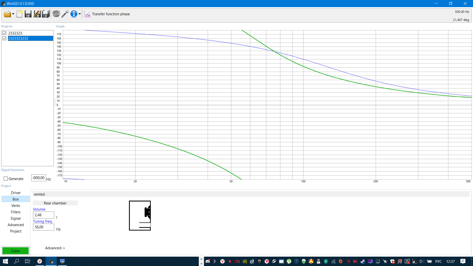

#1711 OFFLINE   iskander80
Отправлено 18 January 2019 - 12:27
Еще ФЧХ смоделируйте, там кракозябра будет у резонанса, тоже так себе подарочек.
Вот че кажет
Сообщение отредактировал: iskander80 - 18 January 2019 - 12:31

Вот че кажет
Вы же ЗЯ вроде моделировали.
Сообщение отредактировал: prohozhi - 18 January 2019 - 12:32
#1714 OFFLINE   iskander80
Отправлено 18 January 2019 - 12:32
Вы же ЗЯ вроде смотрели.
Там два варианта рядом, просто навел курсор на ФИ, а кажет ЗЯ.
Вот ща исправил, гляньте снова
#1715 OFFLINE   prohozhi
Какаято красота нереальная. Либо прога усредняет, либо ХЗ.
На частоте резонанса должен быть излом.
#1718 OFFLINE   iskander80
Отправлено 18 January 2019 - 12:36
У фазика излом.
Сообщение отредактировал: iskander80 - 18 January 2019 - 12:38

#1720 OFFLINE   prohozhi
  • 7658 сообщений
Отправлено 18 January 2019 - 12:41
У фазика излом.
Да просто масштаб такой, что СЧ не видно. Впрочем, да, похоже на правду. То есть в плане фазы ЗЯ ведет себя ровно таким же образом, что и обычный фильтр второго порядка. Как мы знаем, второй порядок это зло злющее. :o
А, я вспомнил, это фаза электрического сигнала скачет.
Так как-то:  http://vrtp.ru/index...=post&id=412135
В общем, в обычных домашних АС динамику вблизи резонанса не дают излучать (кроме низкочастотной части - ну, там деваться некуда).
В пополосной системе (один усь-один динамик) типа ничего страшного.
