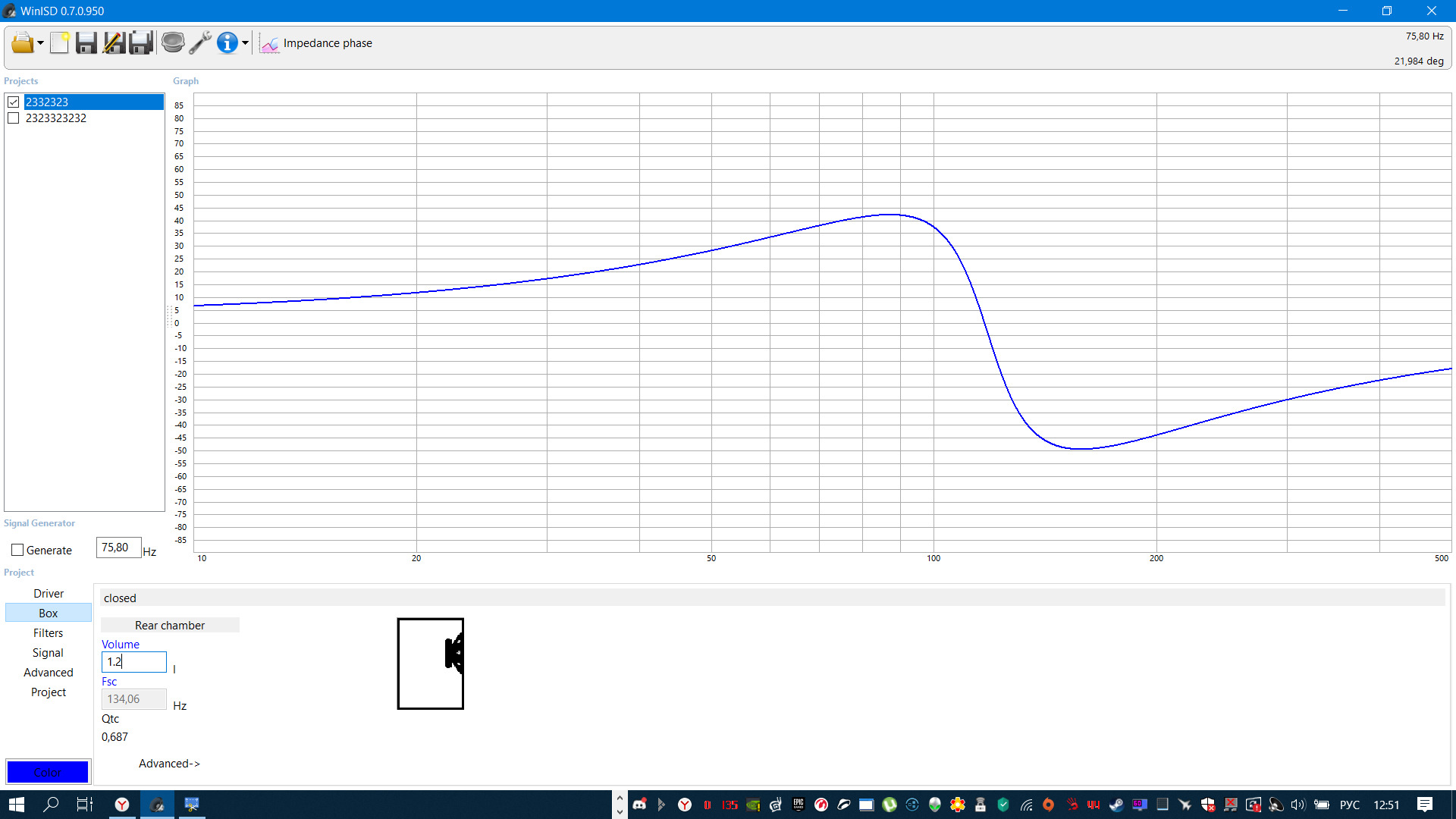

Да просто масштаб такой, что СЧ не видно. Впрочем, да, похоже на правду. То есть в плане фазы ЗЯ ведет себя ровно таким же образом, что и обычный фильтр второго порядка. Как мы знаем, второй порядок это зло злющее. :o
Но конечно можно задавить дин ящиком. что он шевелиться перестанет и все же останется в рамках линейного хода.
Но что от звука останется, я ХЗ.
h-554.jpg Воот еще есть что.
Ты наверно это имел в виду.

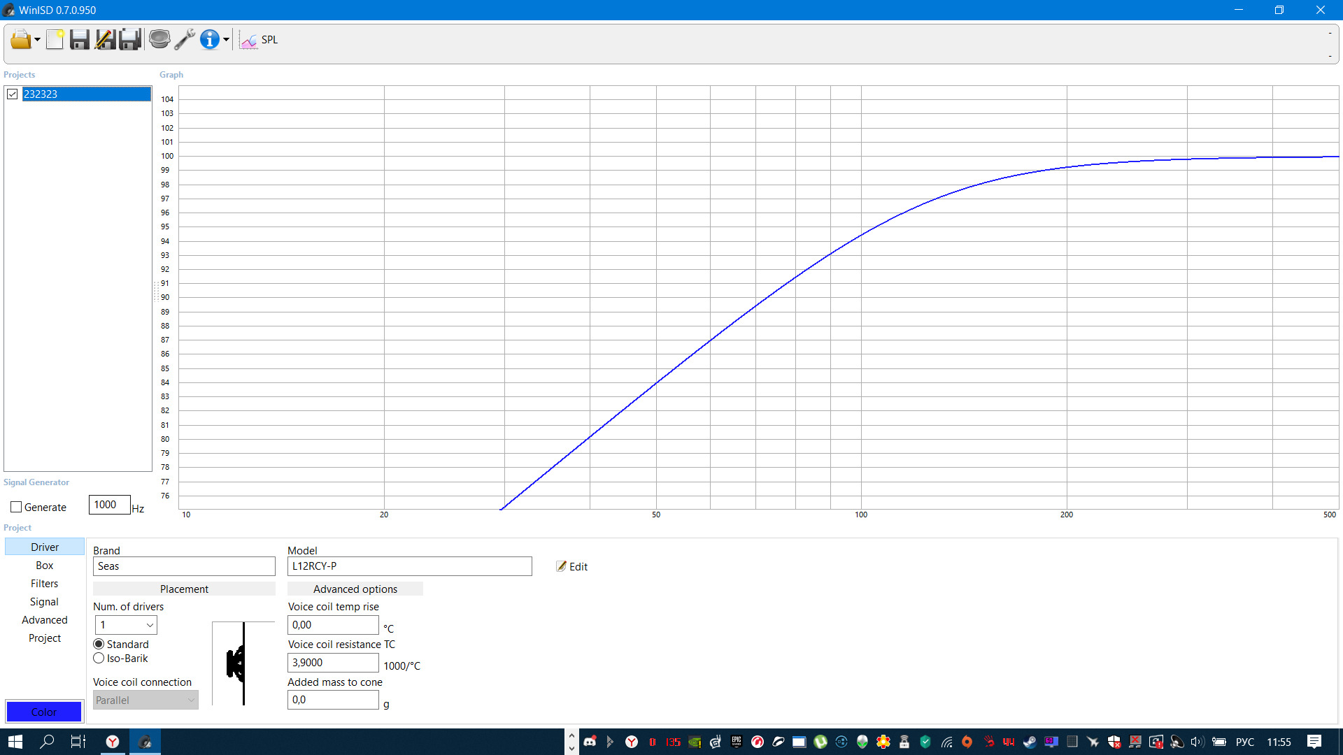

Если справедливо, то конечно ЗЯ в некоторой степени уменьшает амплитуду, отрицать глупо, но этого недостаточно, сильно недостаточно для корректной работы ДГ.

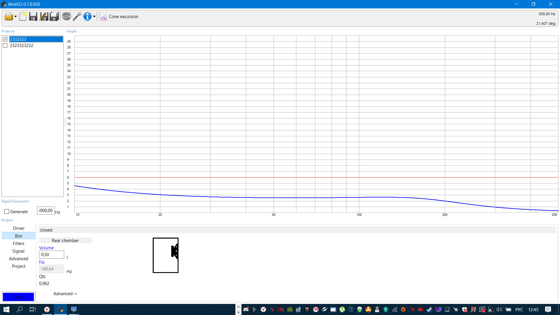

Сигнал на катушку поступает, дин болтает.
На 100 герцах, допустим, этот СЧ на 30 вт выбрал ход что во Фри, что в 1.2 литра
Напомню АЧХ
Сообщение отредактировал: iskander80 - 18 January 2019 - 13:22

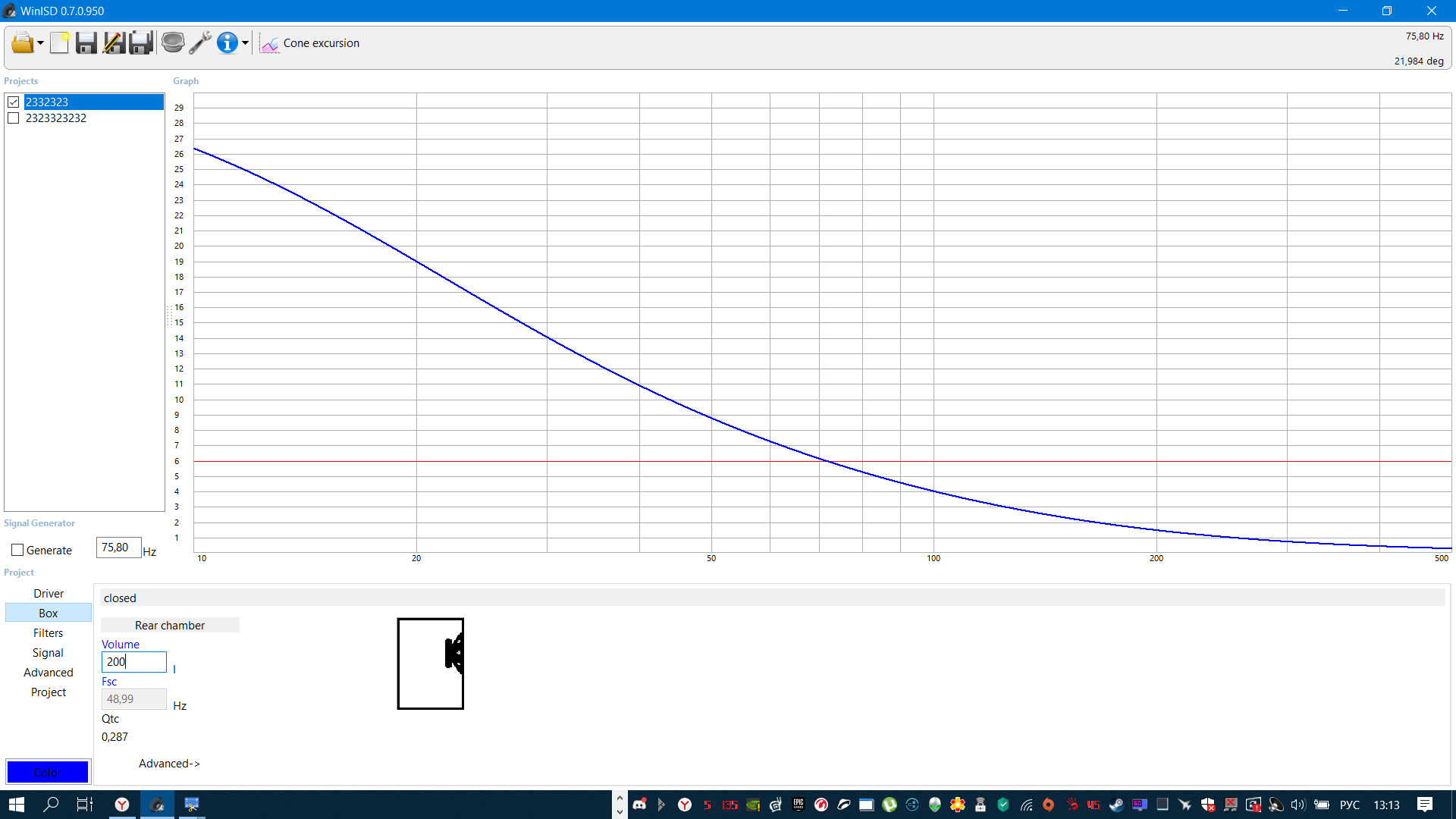

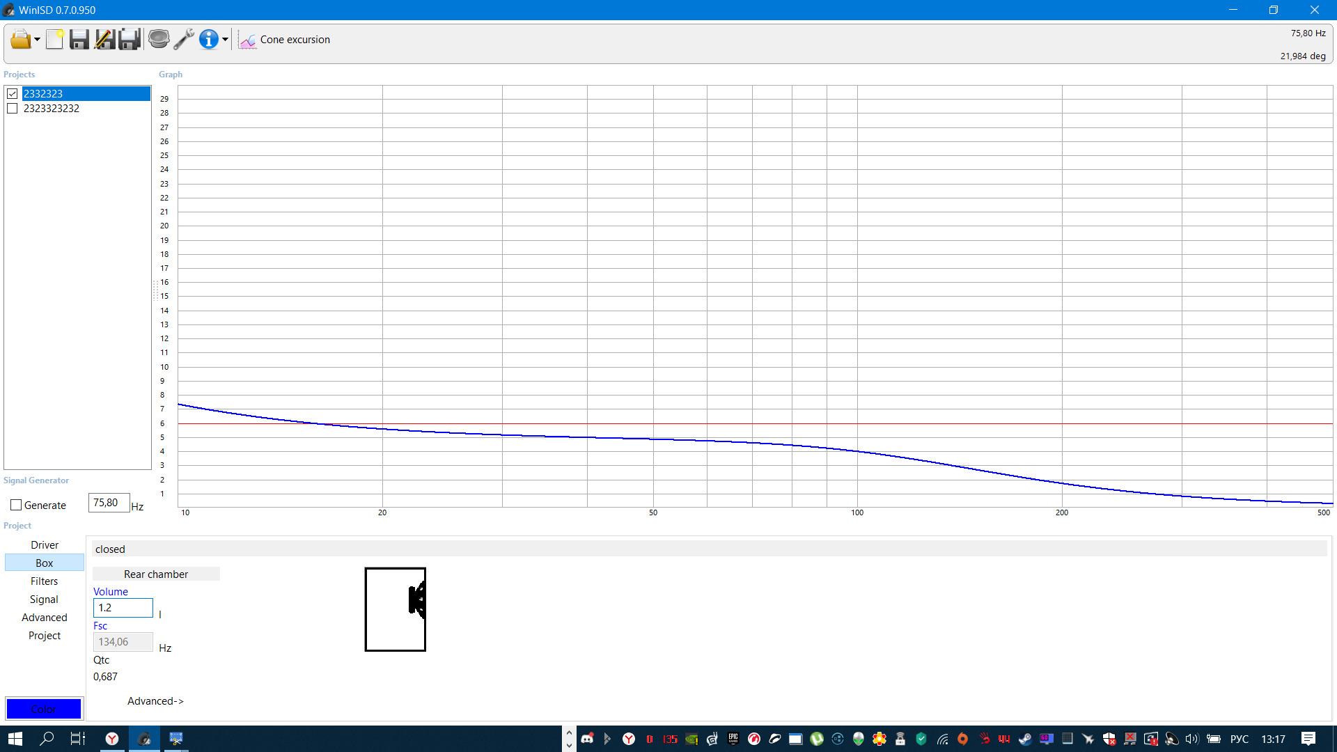

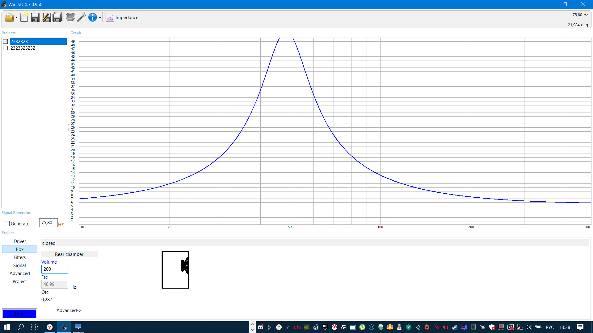

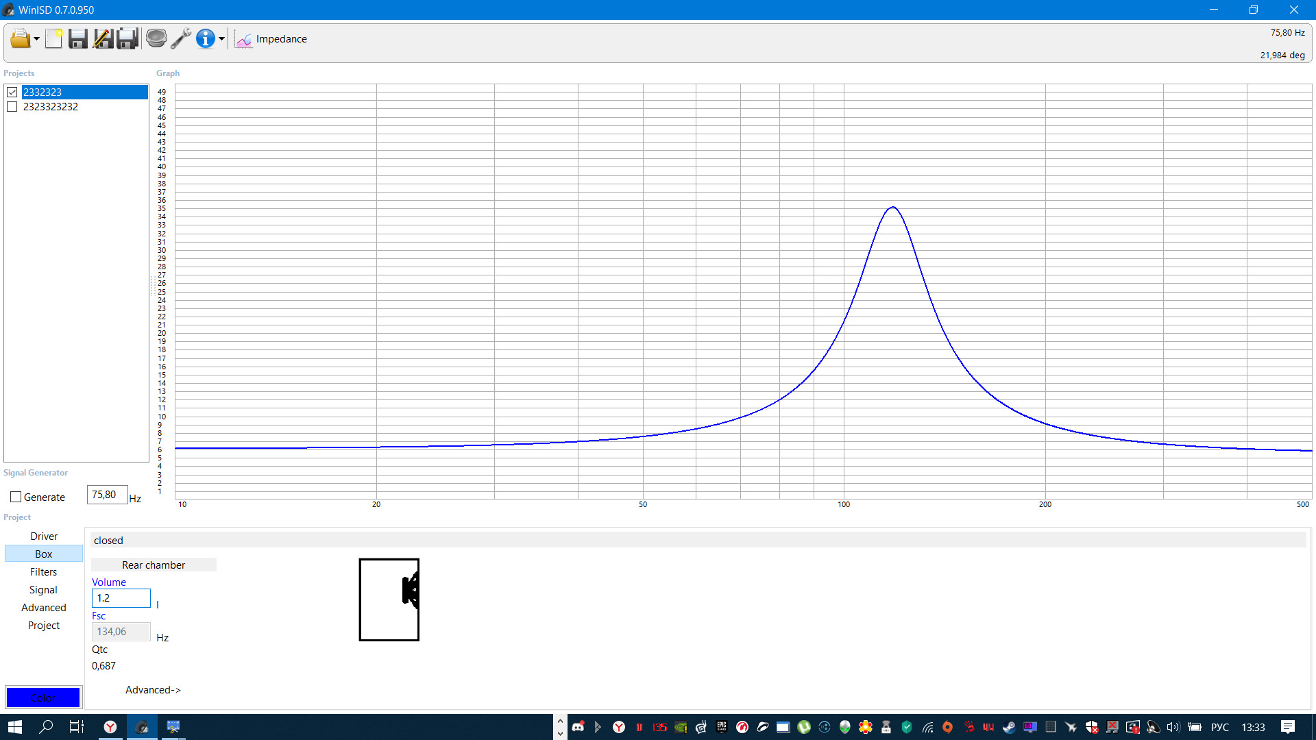

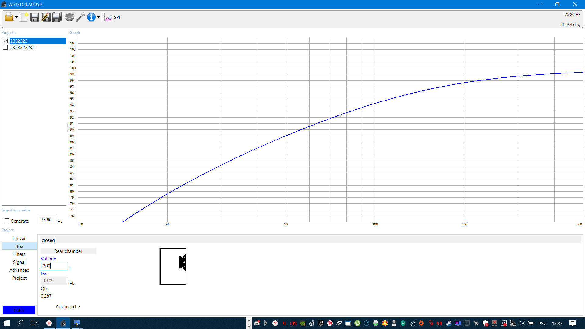

Я привел симуляции в которых НЕТ снижения амплитуды, до довольно низких частот.
Еще раз, все в одном месте:
АЧХ
Импеданс:
Ход диффузора:
АЧХ
Импеданс
Ход диффузора
100 гц как были -6дб так и остались -6дб, как был там ход 4 мм (что выше Xmax) так и остался,  при том в ящике резонанс уполз вверх,  и фильтровать теперь СЧ надо гораздо выше,  на 300-350 гц.

Смотрите глазами.
Три верхних 1.2 литра
Три следующих 200 литров.
