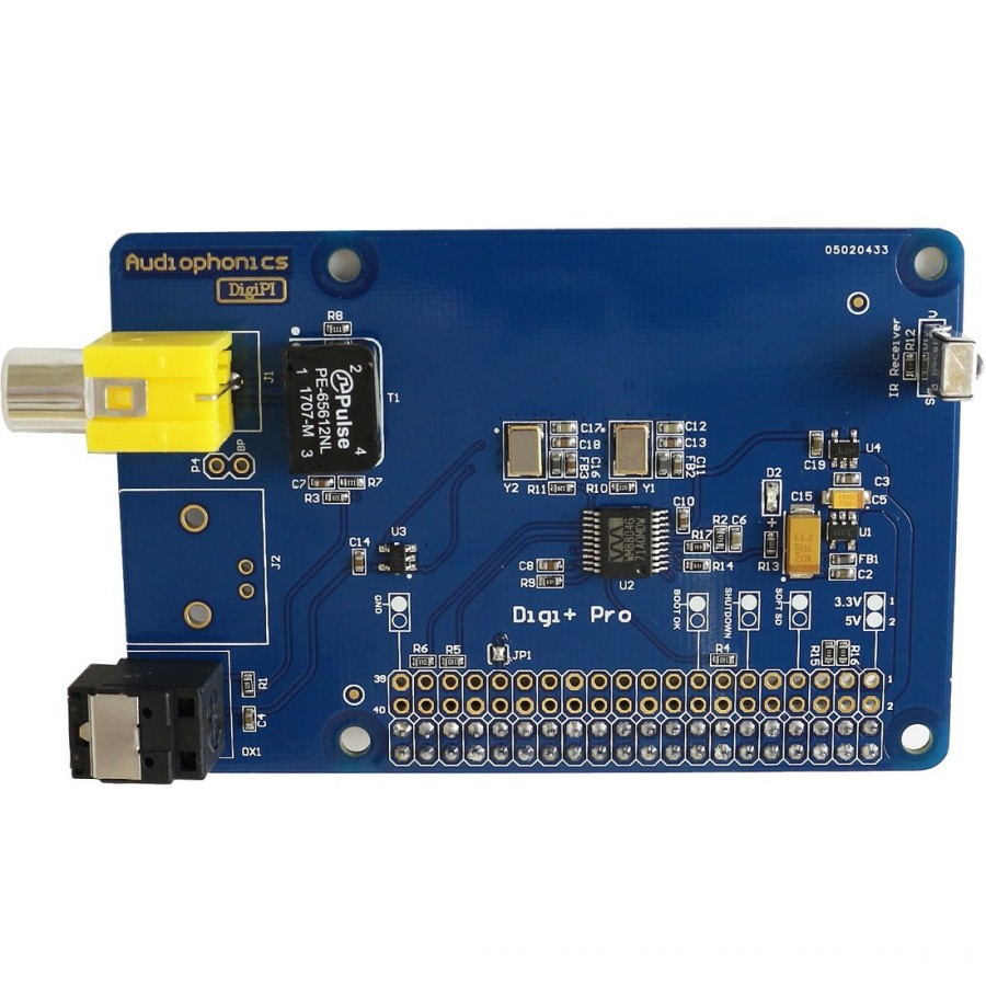

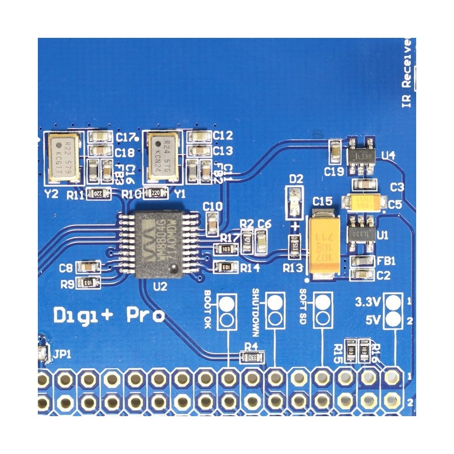

Для этого есть Odroid C2 например, там линейные выпрямители на плате.
Ну и цифрой заведует шляпа в немалой части, там вроде всё норм с керамикой.
Как пример
audiophonics-digipipro-raspberry-pi-2-pi

я в курсе что еще есть )))
самое интересное - это индустриальные одноплатники, с рабочим диапазоном -40 +85,
вот только готовых решений по софту на них нет - все самим
зы: 78PC33 не hiend решение, нечем гордиться ;)
