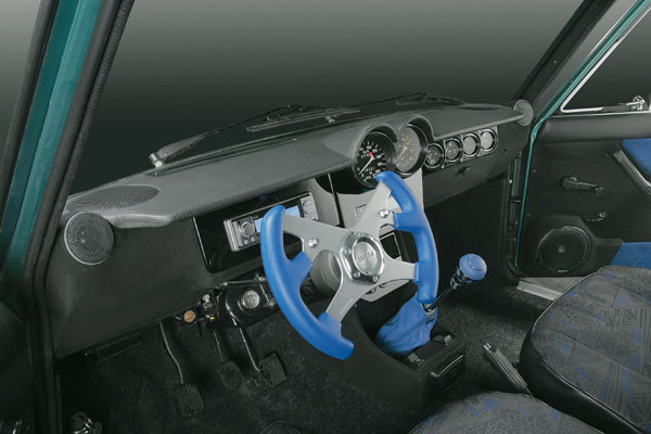

Вот если располагать излучатели, как на первой  (да и на второй тоже) фото, то без задержек времени точно будет не обойтись
С чего бы?
На первой фотке ВЧ дальше СЧ, а СЧ дальше басовиков, все по феншую.
На второй фотке да, немного не очень.
Это просто для примера.

Может будут мнения про инстал в кик-панелях, и можно ли / нужно ли в таком варианте ставить туда и твитеры рядом с мидбасами? В каких-то машинах (видимо американских ;) ) это должно неплохо работать с "пассивом".
Кикпанели тупиковый путь. Если только авто не F1, одноместное.
PS- автор топика искренне не понимает, что разницу в расстояниях между точкой прослушивания и динамиками пассивными средствами не нивелировать. И возникающие из-за этого проблемы он не берет во внимание. Наработки Н.Киреева более предпочтительны в данном вопросе, но там бы свистки ещё придержать по времени....

А практически что предполагается по динамиками и их расположению? Двушка, твитера рядом? А то фоток красивых много есть, даже с трёхой из бывших 803 или 802 "бивней" с 7" СЧ в авто, но этого же не будет на практике.

Желание : 5" мидбас в панель приборов и обычный домашний твитер (Сатори купол)
Что имеем : Z17W в двери и тот же твитер.
Салон:
если торпедо порезать и привести левую сторону к форме правой , приборку вообше убрать и  вместо нее универсальные приборы по центру, то можно в Торпедо зарыть думаю литров по 10 ящики и 5" влезут миды.
Но это пока влажные мечты.
И меня не арестуют на первом посту случаем, если все это заколхозить?  :D  :D

А так, миды в ногах, вч на стойке.
Расстояние до мидов где-то на 3-5 см больше, чем до вч на краю торпедо, что как бы херово..
Если на двери сделать ящик и использовать 5" миды, то чисто теоретически их можно "подтащить" чуть повыше,  на расстояние ВЧ или чуть ближе.
Вообще, если сделать ящик на дверях, то миды нужны точно не более 5"
Сообщение отредактировал: iskander80 - 16 January 2020 - 19:56
