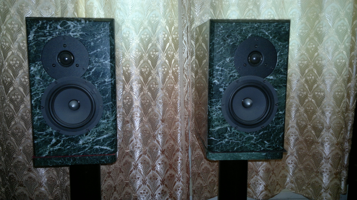

Шутишь ?И фазик норм и з.к отменно .Вот Крылов делал http://forum.vegalab...
Они у него в камне были. Я слушал - не впечатлило совсем.
542e440a678bd5cd957b4064ee56d6b583001264
Мне не нужна 5ка с ФИ настроенным на 45 гц.
Все будет медленно и печально....
Мне нужен "быстрый" фазик на 60 гц.
 вот вопрос камня-отдельная тема кстати.
Мой знакомый один раз перенес неплохо играющие в дереве драйверы в камень.
Звук как то потускнел,скукожился...-хотя вроде как камень-должен давать возможность самоваражения только драйвера,без добавок корпуса
