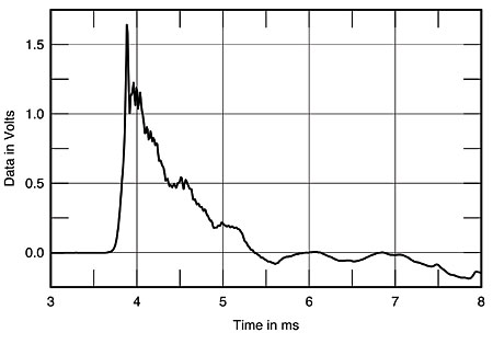

#273 OFFLINE   iskander80
Отправлено 17 February 2021 - 14:37
https://www.google.c...613550189292434
Можно долго просвещаться, а можно просто попробовать ...
Давай вместе посмотрим:
Это Олег свел 4м порядком:
А Это Динаудио первым порядком:
Описание: Двухполосный громкоговоритель для установки на стойке с фазоинвертором. Динамики: 1,1-дюймовый (28 мм) твитер Esotar Forty с мягким куполом, 6,7-дюймовый (170 мм) вуфер с диффузором из магниево-силикатного полимера. Кроссовер: первого порядка, на 2 кГц. Частотная характеристика: 41 Гц – 23 кГц, ± 3 дБ. Чувствительность: 86 дБ / 2,83 В / м. Номинальное сопротивление: 6 Ом. Максимальное усиление: 200 Вт на канал.
Размеры: 14,2 дюйма (360 мм) В на 7,8 дюйма (198 мм) Ш на 12,1 дюйма (307 мм) D. Вес: 17,9 фунта (8,1 кг).
Поверхность: Серая береза, глянцевая, Красная береза, глянцевая.
Серийные номера единиц рассмотрены: 03988517 & '18, «Сделано в Дании».
Цена: 2999 долларов за пару. Приблизительное количество дилеров: 75. Гарантия: 5 лет, с возможностью продления до 8 после регистрации на веб-сайте Dynaudio.
Производитель:Dynaudio A / S, Sverigesvej 15, 8660 Сканнерборг, Дания. Веб: www.dynaudio.com . Дистрибьютор в США: Dynaudio North America, 1852 Elmdale Avenue, Glenview, IL 60026. Тел .: (847) 730-3280. Веб: www.dynaudio.com
А Это vandersteen
Технические характеристики: Двухполосный динамик. Динамики: 8-дюймовый низкочастотный динамик с заполненным поликоном, 1-дюймовый высокочастотный динамик с алюминиевым куполом. Регулировка низких частот: рефлекс, обозначенный как «линия передачи». Кроссовер: 2,8 кГц, крутизна 6 дБ на октаву. Частотный диапазон: 38 Гц – 22,5 кГц, ± 3 дБ. Рекомендуемое усиление: 20–100 Вт на канал. Импеданс: 6,8 Ом ± 2 Ом. Чувствительность: 90 дБ / Вт / м.
Размеры: 36 дюймов, 12 дюймов, 10 дюймов. Вес: 44 фунта каждый.
Серийные номера пары для обзора: 36896 и 39687.
Цена: 695 долларов за пару (1993 г.); «необязательные», но фактически обязательные стойки Vanderstand 1B стоят 85 долларов. / пара (1993 г.). 1С стоит 785 долл. / пара (2005 г.). Гарантия: 5 лет, ограниченная. Примерное количество дилеров: 118.
Производитель:Vandersteen Audio, 116 West Fourth Street, Hanford, CA 93230. Тел: (559) 582-0324. Факс: (559) 582-0364. Веб: www.vandersteen.com .
Сообщение отредактировал: iskander80 - 17 February 2021 - 14:57

#275 OFFLINE   Lex_audio
Отправлено 17 February 2021 - 15:32
***Ну тут ничего нового! Все уже придумано до нас. Только там 4-й порядок, а там первый.
Сообщение отредактировал: Lex_audio - 17 February 2021 - 15:36
