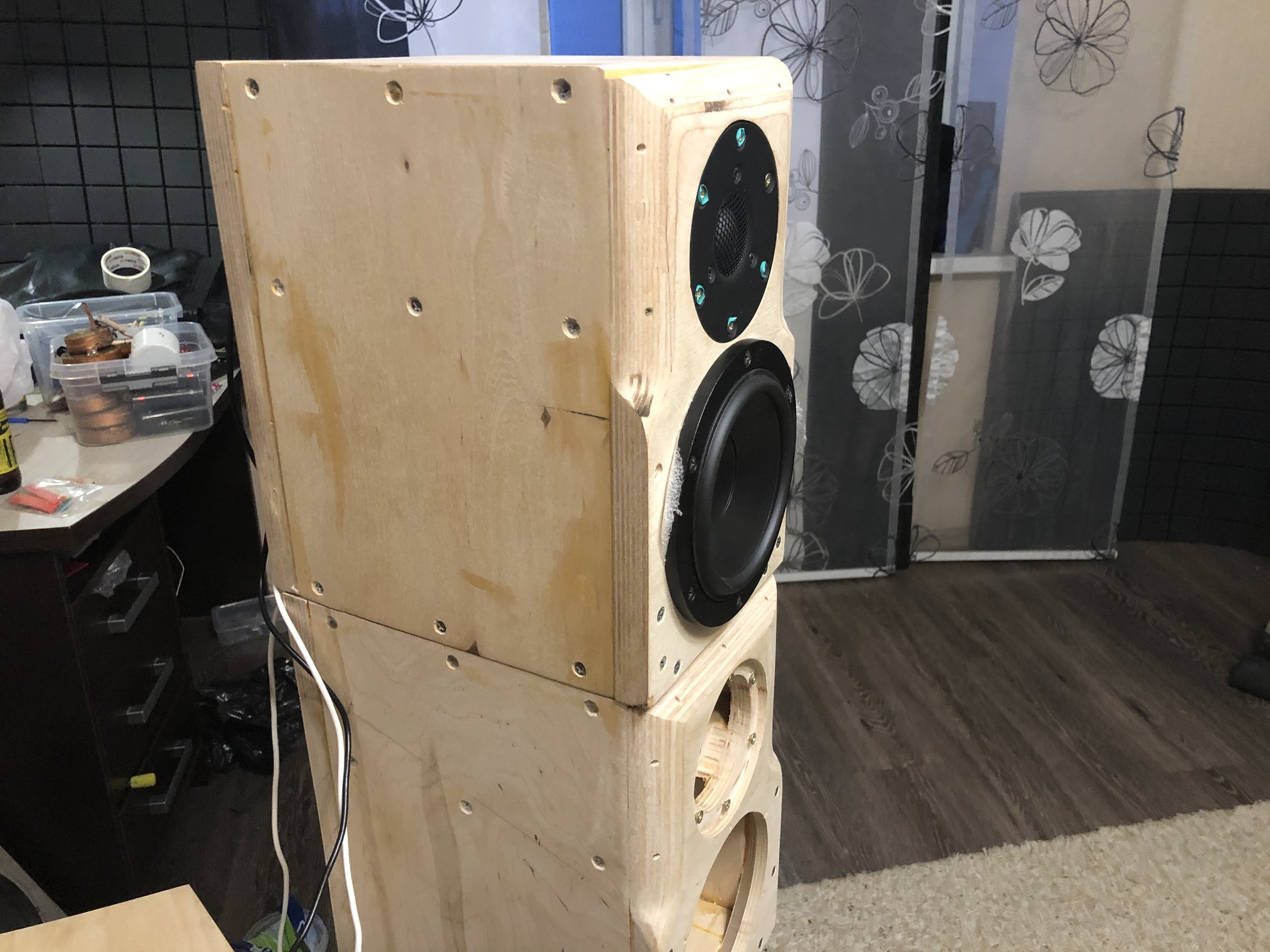

Отправлено 21 May 2020 - 19:56

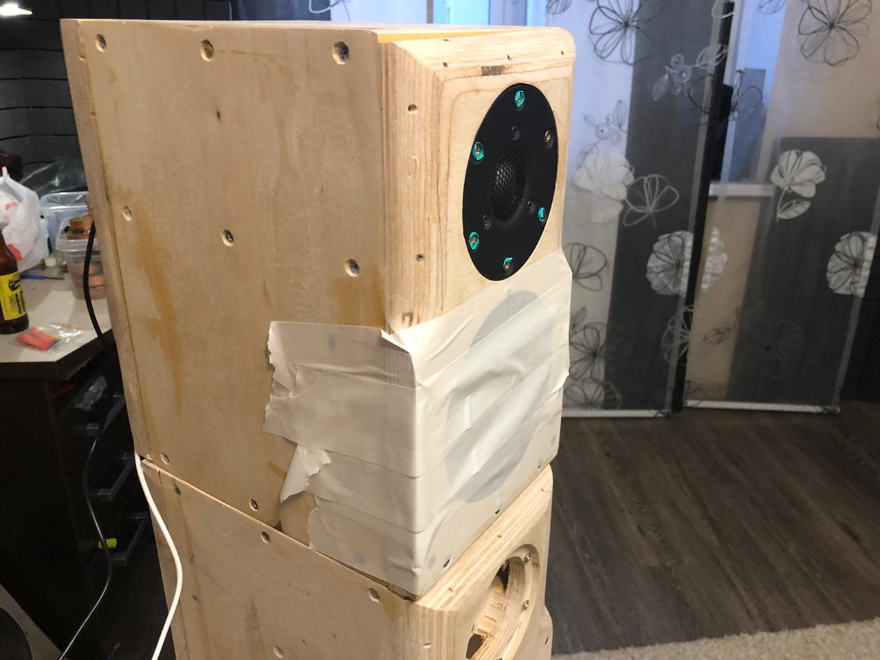

93f164981a2d0f0e4f9c7b5aef8787a1d09c64a0
17f9131dee340a0e353b2c6863e6d4f7f93ec19c
Вот так торчит(проваливается) АЧХ от выступающего мида
Сообщение отредактировал: iskander80 - 21 May 2020 - 20:09

Отправлено 22 May 2020 - 01:36
Все что справа и слева в нижнем углу на этой фотографии смерть для НЧ и его артикуляции , увы ,но надо быть честным с самим собой  :cool:
Давай поподробней

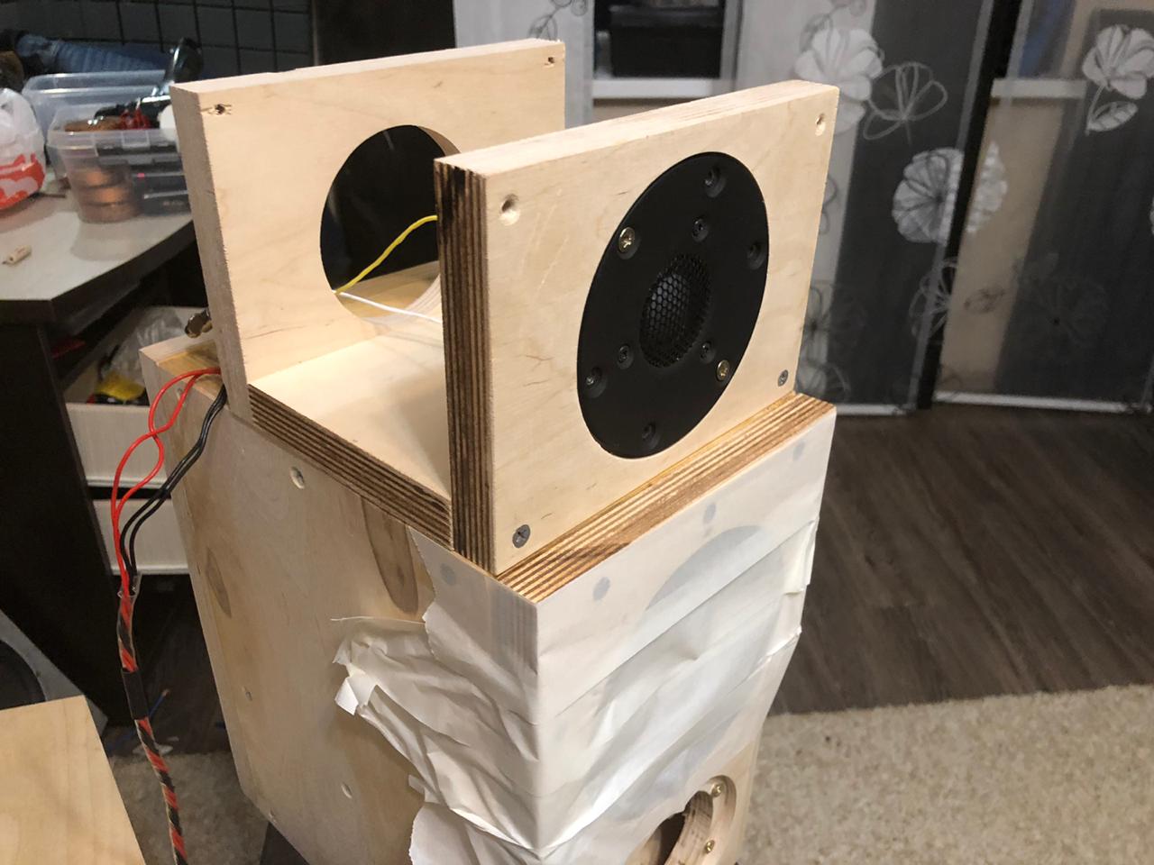

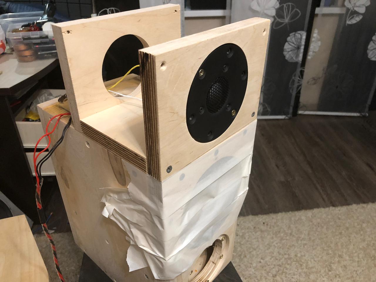

aa35e84eb3a49038552a0c25389a7aeeb8c29e7c
3df6f11f47c81ceb0e4fd2a2edf79f1e1c5cb36a
31ef8e92b7a9a10aec0dde4a1dad571d93af32cd
b7a1e358e9ce6a443429f7e541cdab1dee24c3e6
Сообщение отредактировал: iskander80 - 22 May 2020 - 21:21

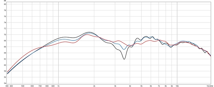

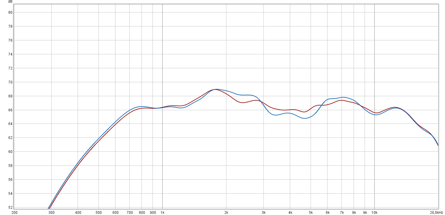

#58 OFFLINE   Luci Ferrum
Отправлено 23 May 2020 - 09:02
Красный график для какого баффла?
***Это еще одно доказательство тому, что необходимо прежде "работать" с ящиком в котором будут установлены головки. Ставишь VituixCad, там есть удобный блок расчета баффлстепа и таскаешь свой твитер по панели для получения ровного отклика. А потом думаешь как это все красиво обыграть.:)
#60 OFFLINE   iskander80
Отправлено 23 May 2020 - 13:34
Для первого
