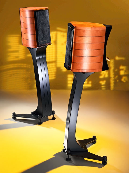

ребят может поможете найти стойки под полочники красивые ,  гранитное основание куплено-черного цвета...

не готовые на авито
#77 OFFLINE   iskander80
вся сложность в размере и форме "трубы" ровном ее спиле и способе крепления.

чуть вопрос неправильно написал, не трубу ищу ,а красивое и оригинальное исполнение, чтобы скопировать

Саму стойку склеить из массива (досок) красивого дерева типа дуба, лиственницы. В сечении чтоб трехгранной формы A получилось. И стянуть верхнюю и нижнюю плиты анкерным стержнем. При желании засыпать прокаленным песком.

860e7b5bbd341cad01282b16e331c33f.jpgчуть вопрос неправильно написал, не трубу ищу ,а красивое и оригинальное исполнение, чтобы скопировать
