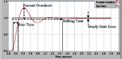

  • Регистрация: 14.07.2005
Отправлено 04 September 2020 - 16:35
небольшой overshot делает звук чуть динамичнее, а переколебания на setting time дают кучу грязипослезвучий
а вот undershot у перекорректированных оперов дает наоборот более мягкое звучание
https://ni.scene7.co...ni/12fbdcae1636
Сообщение отредактировал: A!exT - 04 September 2020 - 16:38
