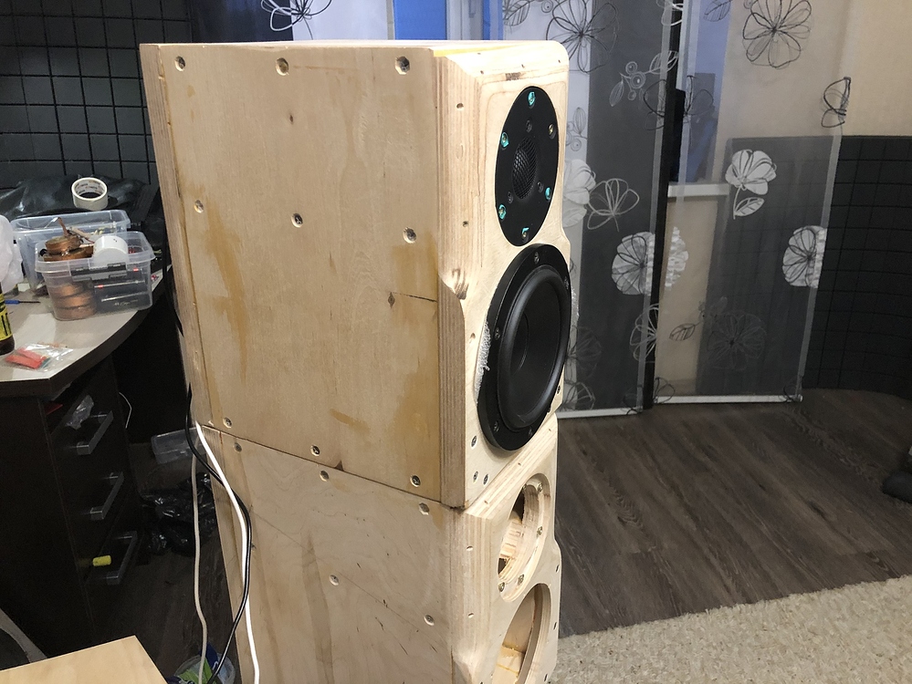

Можно бесконечно обсасывать "дизайн", но тут просто показательное пионэрство. Мало того, что пассив, 2 полосы, и "басовик", который  в нормальные проекты даже мидбасом не пойдёт, так ещё и динамики размашисто  раскиданы по панели. Сантиметров на 6 можно было уменьшить расстояние между пищалкой и СЧ...

Импеданс -только импеданс динамика ( а он ровный в пределах октавы от резонанса + 3 октавы).

Мог бы фланец пищалке попилить, и сблизить динамики. Это ж букварь!
Жена есть, и она долго выбиралась. Даже дольше, чем концепт АС.

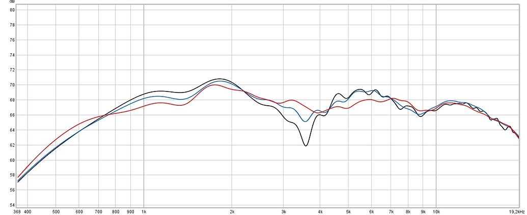

Вот такая разница в АЧХ пищалки в притопленной  заподлицо с корпусом и  выступающая на толщину фланца.
В Оригинале не просто нак пищалка  и мидбас заглублены
Это АЧХ пищалки от выступающего мидбаса и притопленного
93f164981a2d0f0e4f9c7b5aef8787a1d09c64a0
17f9131dee340a0e353b2c6863e6d4f7f93ec19c
Скосы и около ВЧ и около мидбаса тоже не просто так
А тут сам угадаешь где на графике какой корпус?
Один из графиков с другим сглаживанием, не обращай внимание
Это тоже только АЧХ пищалки
aa35e84eb3a49038552a0c25389a7aeeb8c29e7c
3df6f11f47c81ceb0e4fd2a2edf79f1e1c5cb36a
31ef8e92b7a9a10aec0dde4a1dad571d93af32cdb7a1e358e9ce6a443429f7e541cdab1dee24c3e6
Сообщение отредактировал: iskander80 - 07 October 2020 - 00:46
Можно. Но тогда ступенька между твитером и мидбасом была бы ещё более вызывающей, с возможными проблемами по части дифракции.
#159 OFFLINE   iskander80
Отправлено 07 October 2020 - 00:48
Чем ближе к пищалке тем выше частота и больше неравномерность от дефракции

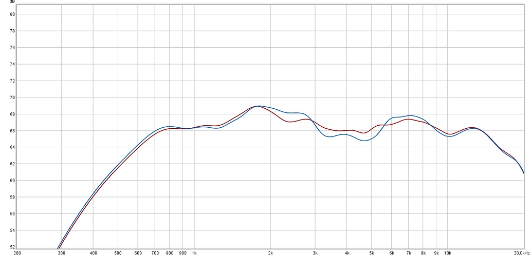

#160 OFFLINE   iskander80
Отправлено 07 October 2020 - 00:49
Оригинал
мой замер.
Четко в том же месте провал на АЧХ от выступа    ;)
