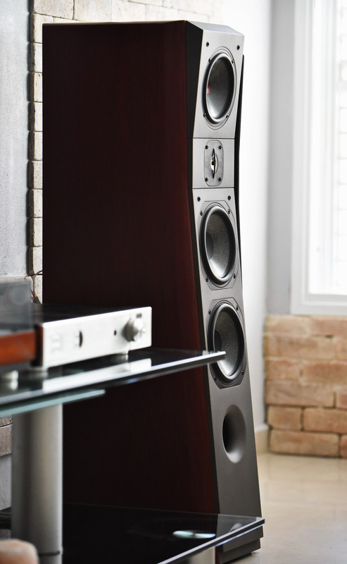

Отправлено 07 October 2020 - 08:40
фотка-шутка
 ...чего там  смешного то ?
карантины людей доводят
это да :mellow:
вот эти продал недавно.
Большие\красивые-но музыку не играли
