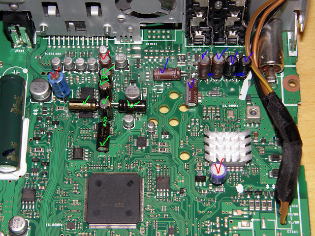

Кратко про звуковой тракт Alpine UTE-92BT:
Выходной усилитель мощности STPA003OD-4WX, аудиопроцессор (коммутатор входов, Евол, LPF, выходные ОУ) BD37067FV, микроконтроллер от Toshiba TMPM32BC2DFG (DSP, ADC, Bluetooth HCI Control, PCM I/F, USB Host, декодеры MP3, WMA..), приемник AM/FM, ADC, DAC...  от NXP  TEA6636HW/03, IC управления питанием от Toshiba TB2920AH.
Что из себя представляет TEA6636HW и в частности какие там внутри стоят ЦАПы - пока информации ноль. Не то что даташита, пока не удалось найти даже описания или какого
рекламного ролика про этот сhip Car Radio & Audio DSP Solutions.
Единственно могу предположить что TEA6636 является продолжением линейки TEF665X, только добавлены входа и еще один стереоцап.Я так понимаю, что  TEA6636 стоит во многих ресиверах модельного ряда UTE, CDE - в 42, 72, 193, 195 и так далее.
Прослушивание (2 way в полную полосу).
В целом довольно прилично, как на такую цену.
Глубина сцены: 5-6-7-8 ед. ... все 4 эшелона есть, то есть вроде как глубина строится отлично, но при прослушивании музыки всё довольно плоско, образы большие и пространства как такового нет. Сцена узкая,  послезвучия проглочены, тихие КИЗ гуляют. На большой громкости ВЧ неприятно тсыкают. Басы есть, но есть явное просветление  ниже 80 Гц.
И совсем грустно с жизнью в музыке - всё как-то холодно, скомпрессировано с добавлением синтетики...
Общий вид платы:
Путь аудиосигнала с флешки на линейные выхода:  носитель, обработка в DSP TMPM32BC2DFG и в цифровом виде поступает в TEA6636HW, откуда с DAC аналоговые сигналы (6 каналов) через разделительные керамические конденсаторы 2,2 мкФ поступают в аудиопроцессор BD37067FV, где проходит через LPF, регулировка громкости... и далее через разделительные конденсаторы 3,3 мкФ, ключики Mute  - поступают на выходные RCA.
Конденсаторы в питании BD37067FV и TEA6636HW, где будет делаться добавление/замена конденсаторов - обведены красными овалами.
Выпаиваем/припаиваем конденсаторы, а также ставим на термопасту TB2920AH и приклеиваем радиаторчик 14*13*6 мм на TEA6636, чтобы хоть как-то облегчить их тепловой режим.
Поближе:
Выходные разделительные конденсаторы ELNA Silmic II и  RBD номиналом 10,0-22,0*35v
Вместо керамических 2,2 мкФ устанавливаю ELNA Cerafine номиналом 2,2-3,3 мкФ*50v
На Cref  у BD37067 - ELNA Silmic II 22,0*25v и по питанию добавляю 0,1 NPO Murata c Nichikon KA 100,0*35v
В питании TEA6636 добавляю сверху стокового конденсатора SANYO OS-CON SE номиналом 10,0*25v.
Прогреваем и слушаем.
Глубина сцены стала 6-7-8-9. Уже отлично!
Сцена стала намного шире, чем была, появились послезвучия и хорошо ощущаемое пространство. Образы стали нормальных размеров и теперь нет явного тсыканья на ВЧ,  басы теперь полностью наполненные. КИЗ на малой громкости громкости хорошо слышны и четко стоят на своих местах. Основная резкость в звучании ушла.
Теперь можно слушать.
Примечания:
1. Насколько нужны ключики Mute буду разбираться уже в следующий раз.
2. Выводить USB с передней панели на шнурок буду тоже в следующий раз.

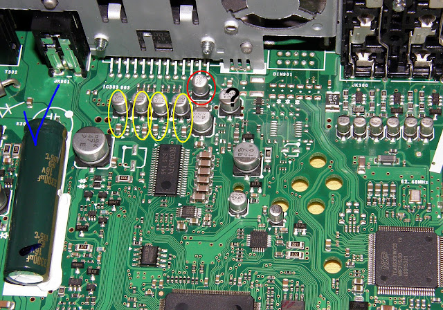

3. Если голова будет работать от  внутреннего УМ, тогда надо заменить конденсаторы отмеченные желтым овалами (последовательно стоят керамический и электролитический), на пленочные конденсаторы номиналом 1,0-2,2 мкФ. Конденсатор AC-GND, отмеченный красным овалом, должен быть в четыре раза больше, чем разделительный конденсатор на входах УМ. Судя по его стоковому номиналу в 10 мкФ - на входах УМ стоят последовательно электролитический 10 мкФ и керамический 3,3 мкФ.
Забыл вызвонить, но скорее всего конденсатор отмеченный знаком вопроса стоит на 10 ноге Cref УМ  - его нужно заменить на 47,0-100,0 мкФ.
Ну и конденсатор отмеченный синей галкой заменить на 10000,0-15000,0 мкФ.
4. В головах, где стоит TEA6636, а на сабфуфер стоит отдельный ЦАП (например: Alpine CDE-175R, Alpine CDE-177BT, Alpine CDE-178BT, Alpine CDE-193BT, Alpine CDE-195BT и др.) можно вывести цифру с частотой дискретизации 48 кГц. По цифре будет выходить информация со всех источников головы, в том числе и радио.
5. Вариант с выведение  USB сзади головы:
