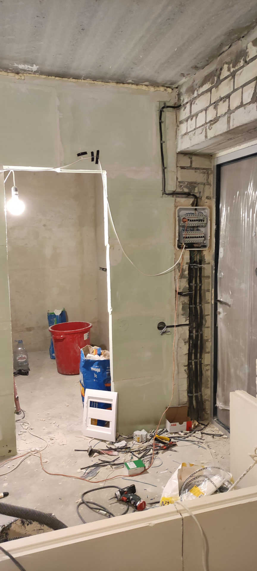

Кабеля разного тоже дофига уложил, ввод 10 квадратов, распредщит на АВВ 16 штук.  На духовой шкаф, посудомойку, стиралку и тд - обязательно отдельные линии. Во все комнаты протянут инет и тв кабель по несколько веток.

Я сейчас однушку подруги заканчиваю, щит вышел на 10 по 16 ампер и 5 по 10 ампер, вводной 50 и узо отдельно. Все АВВ и шнайдер.
Отдельно по 16ампер автомату на : кондер, машинка, варочная  (решили 2 или 3 конфорки) , духовой шкаф, холодильник, и линии на группы розеток
И автоматов света
Все сам, ручками своими, "глаза боятся, а руки из жопы" :)
Стены, проводка, сантехника.

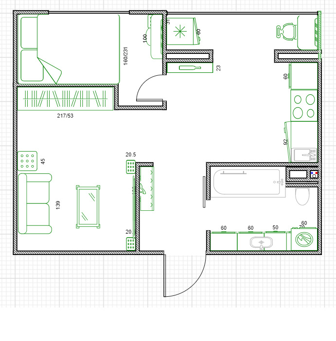

И там и там лоджию вынесли или будем выносить.
Опыт показывает , что она не нужна.
Вот в нижнем правом углу лоджия, стена не несущая, будем выносить ее, благо стенка лоджии наружная в кирпич , не нужно будет особо сильно утеплять 20-300 мм накину пеноплекса и заштукатурить и  батарею повешу туда.

Средняя комната которая 9м" будет гардероб-прачечная.
Там вещи, стиралка и гладильная доска. Вход из спальни. Вытяжку обязательно сделаю там
Тоже не хочу шкафы.
Нас так-то двое, третья комната не нужна под жилье.
Сообщение отредактировал: iskander80 - 05 October 2021 - 00:46
