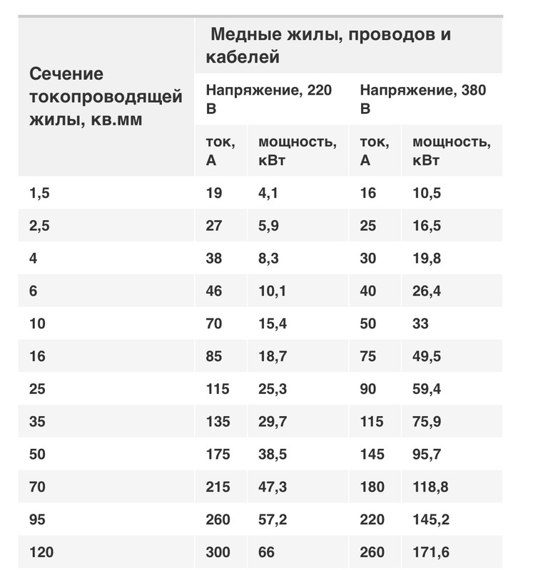

Навскидку можно вот такой таблицей воспользоваться)
4-CEB32-D8-3-A6-E-4144-9-C4-C-D5-FF2-F38
Тут все зависит от типа провода (многожил/одножил) и укладке (воздух, внутри стены)
Самая большая нагрузка у многожильного положенного в стене
Ну я и говорю - это таблица для примерного понимания, навскидку.
У меня везде монолыжа проложена.
