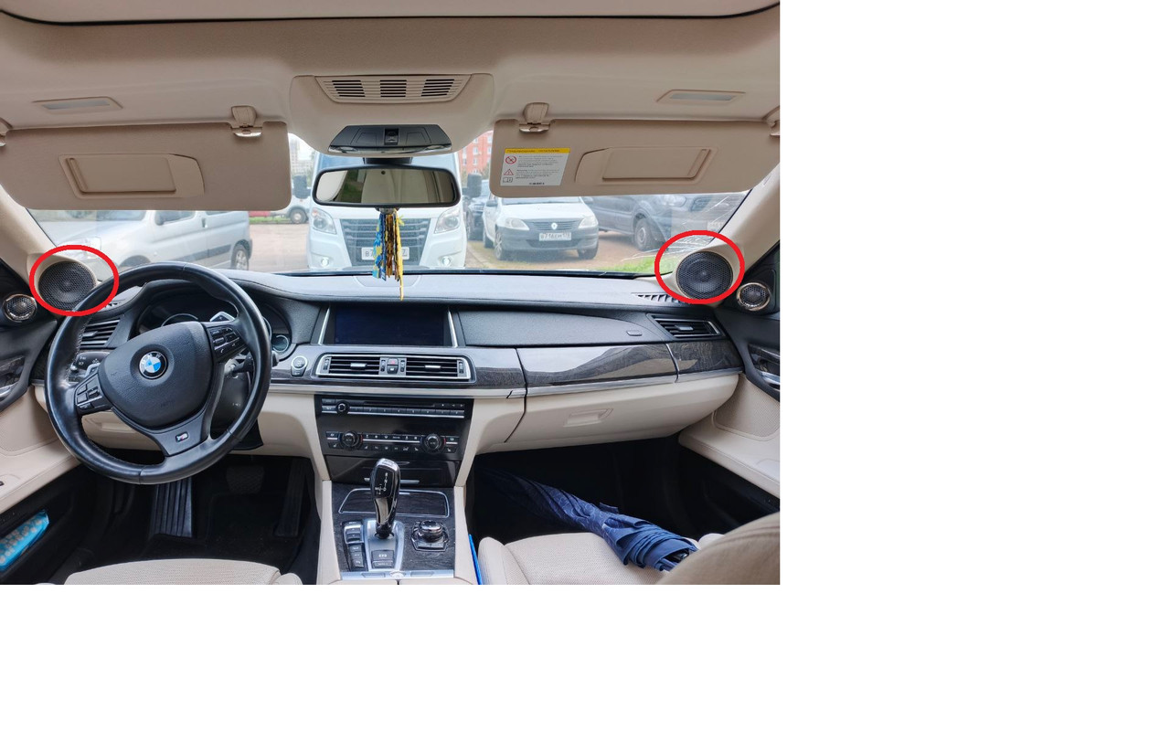

К сожалению  реализовать в моей машине 5" в лоб, а я хочу именно в лоб,  это мягко говоря затруднительно))))
Реализуй. Не проблема. Сначала ориентируй так, чтобы тоналка устроила. Потом стыкуй с остальными полосами

Да блин, куда же воткнуть-то пятерки на стойках при том, что у меня не карьерный самосвал с кабиной размером с квартиру, а BMW? ))) Ну давайте серьезно, Дорогу будет не видно.

Пока собирался писать, коллеги тоже предложили полноценный динамик в дверь.
Только может 5" не как Сч, а как НЧ звено? То есть подседельные вуферы до 100 Гц, 5" - 100-400 Гц, 3" Сч - 400 - 5кГц , твитер? И стойки целы будут и волки сыты.
Идея четырех-полоски меня тоже посещает. Если я не один такой, значит есть над чем подумать)))
