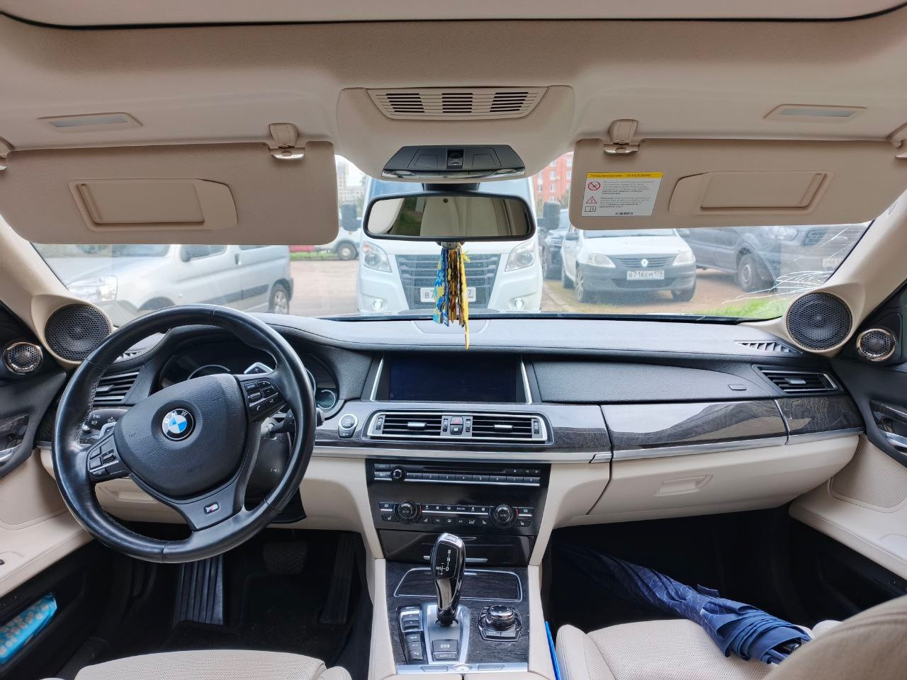

Я все понимаю и со всем согласен. Но у меня ситуация безвыходная.
Есть особенности размещения акустики, заданные конструкцией машины. Это БМВ. Мидбасы они же сабы стоят под сиденьями. Сами динамики на воздухе инграют прекрасно. Но в машине в своих штатных местах выше 200-250 их распускать просто нельзя категорически, по тому что начинается какой-то гудеж стояковой природы.
Но даже если сделать стык на 200, то происходит оттяжка КИЗов вниз, звуковые образы размываются по вертикали. Но меня это раздражает.
Сейчас порезано вообще трешево. Подсидельники сверху на 100Гц, а серединки 10F снизу на 120 Гц. Да бред, согласен. Но зато сцена строго передо мной. Но исполнители как я уже писал выше, маловаты и как бы отодвинуты вглубь.
Компоновка СЧ и ВЧ если что вот:

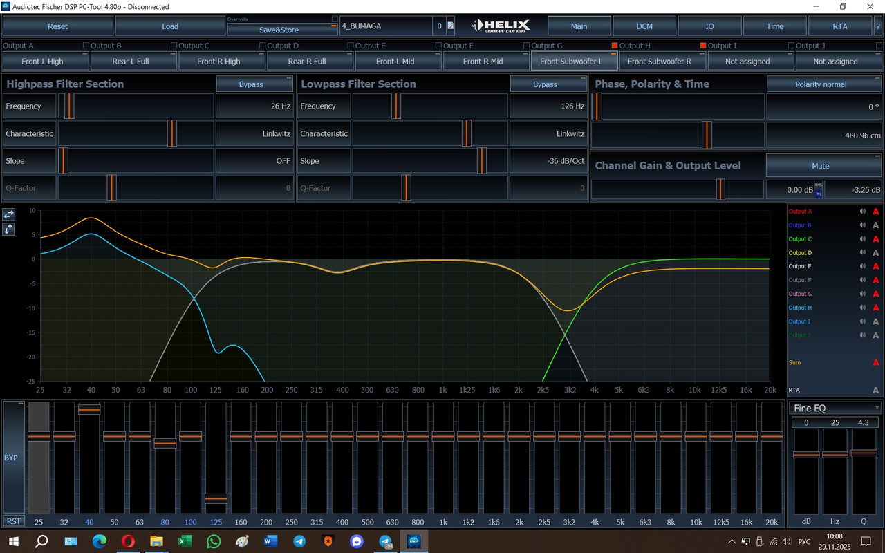

А что у вас по настройкам узнать можно: задержки, частоты срезов, порядки фильтров?
Потому как 250-400 герц в общем то проблемный диапазон частот вообще и в автомобиле в частности. А корректно свести с СЧ мидбасы в трешке - еще та запара.
Сейчас настройки такие:
Подсидельники сверху 126 Гц Линквиц 36 дб/окт
СЧ снизу 108 Гц Линквиц 36 дб/окт
СЧ сверху 2337 Гц Линквиц 36 дб/ок
ВЧ снизу 3967 Гц Линквиц 36 дб/окт
Все ↑↑↑ подобрано на слух, никаких микрофонов и т.п. средств измерений не использовалось.

#180 OFFLINE   Папа Карло
  • 11030 сообщений
Отправлено 29 November 2025 - 18:48
Еще пара вопросов... Чем обусловлен такой выбор частот раздела между полосами? Для середин и ВЧ это я вно слишком низкие разделы частот. Они уже там не играют, амесли и играют, то очень негромко и если громко, то очень недолго.
И зачем такие конские порядки фильтов?
Далее. Вы на слух мидбасовую полосу эквализировать пробовали на предмет побороть вой на нижней середине?
