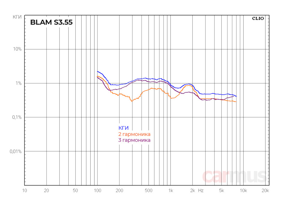

#121 OFFLINE   dyno
  • 7259 сообщений
Отправлено 13 August 2025 - 12:05
разница в цифрах так себе, когда начнешь тулить в стойку - покажется уже не такой и малозначимой
горб на 150 не срежется фильтром на 300.
колпак будет слышно.
Естественно я все это говорю применительно к использованию их в качестве СЧ, а не ширика.
Как я понял их переписки - решение принято, и просто хочется подтверждения правильности выбора.
Воля твоя, пробуй.
Стойки готовы, стоял другой Блам (из Live серии), но и эти поместятся.Благо корзины +- одинаковые у Блам, а по глубине есть запас.
Фильтр можно и 4 порядка, и повыше. Главное что есть отдача у динамика на стыке с мидбасом.
https://www.drive2.r...77415524137187/
Будет, или слышно? Есть отрицательный опыт?
Не, решение не принято, но склоняюсь к 3.55 как к более СЧ динамику. Но то графики, а как там уши отреагируют...
Сообщение отредактировал: dyno - 13 August 2025 - 12:28
