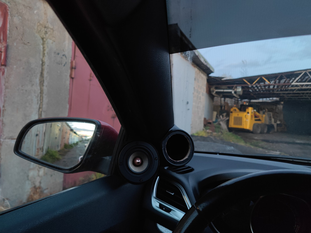

Отправлено 23 October 2024 - 21:32
Сегодня прикинул по месту, пока остановился на таком варианте:
СЧ Dayton Audio PS95-8 оставляю в уголках, смысл искать другие серединки, когда эти весьма неплохи, уж точно не самое слабое звено в моей системе.
А ВЧ поставлю в стойки. ВЧ буду заказывать Asalab алюмокерамика.
Примерно так выглядит:

#89 OFFLINE   Папа Карло
  • 10985 сообщений
Отправлено 30 October 2024 - 04:38
А я бы в уголки поставил ВЧ, а СЧ на стойки. Так правильнее.

#91 OFFLINE   saniaoav
saniaoav
    • Откуда: saint-petersburg
  • 1705 сообщений
  • Регистрация: 06.01.2007
Отправлено 30 October 2024 - 21:35
Недавно общался с другом, он очень давно "в теме".
Говорит, слушал похожий инсталл, там менялись СЧ и ВЧ местами.
СЧ в уголках, ВЧ в стойках - сцена действительно шире, но края заваливаются.
СЧ в стойках, ВЧ в уголках - сцена чуть уже, но глубже и ровная.
Буду экспериментировать.
