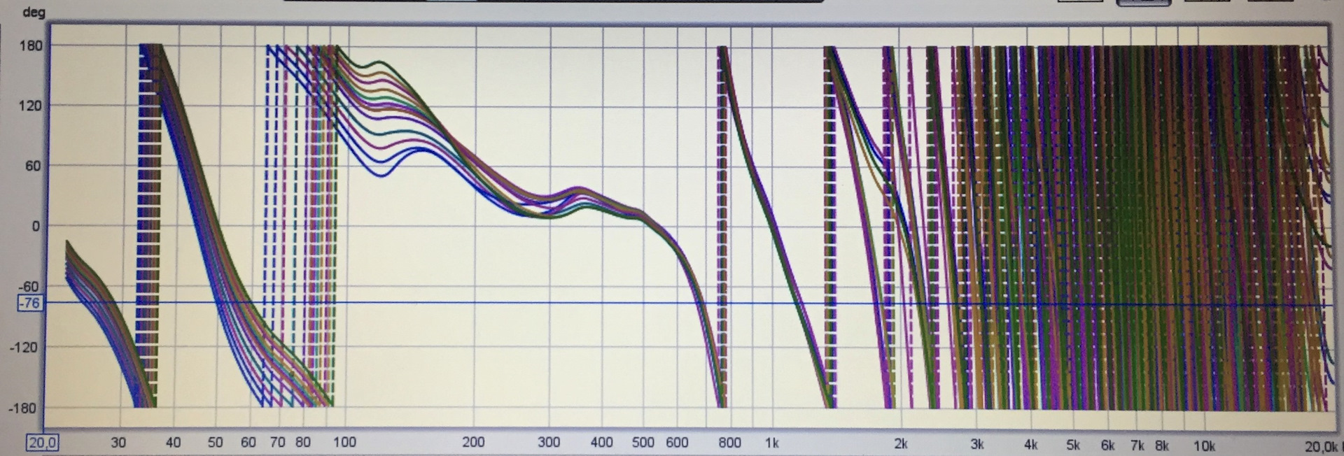

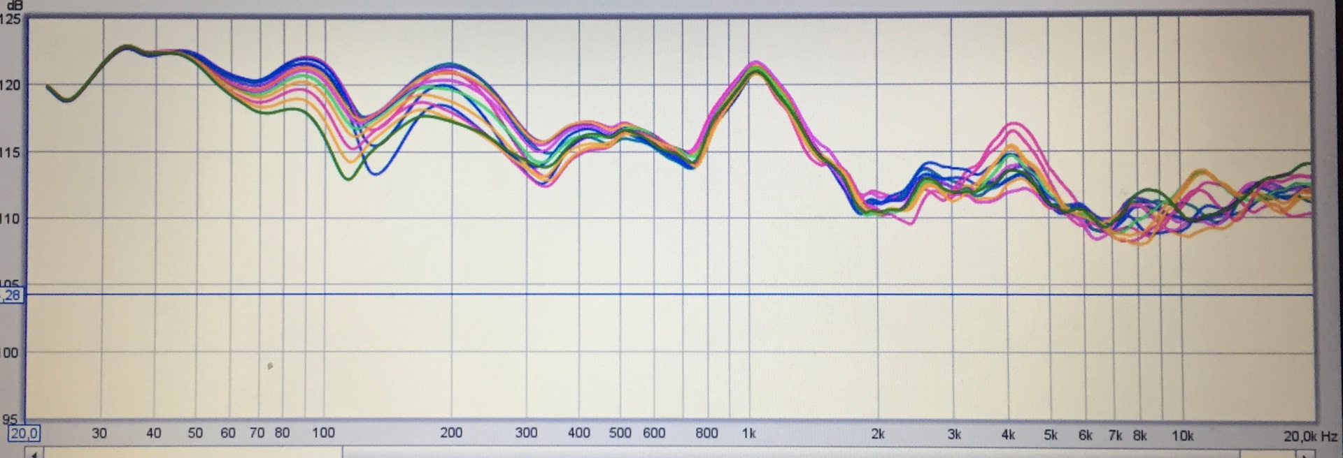

Вот чисто пример как меняется АЧХ и ФЧХ при изменении задержки на саб с шагом 20 см.
Цвет кривых соответствует на обеих картинках...
Сообщение отредактировал: Вячеслав Меркулов - 01 January 2020 - 18:39

Вячеслав Меркулов написал(а) 01 Янв 2020 - 09:38:
Цвет кривых соответствует на обоих картинках...
Вы рев освоили или опять не ваше?

#170 OFFLINE   Вячеслав Меркулов
Вячеслав Меркулов
  • 7408 сообщений
  • Регистрация: 09.12.2008
Отправлено 01 January 2020 - 14:14
Dizzjk написал(а) 01 Янв 2020 - 11:04:
Пытаюсь разобраться потихоньку... ;)

Вячеслав Меркулов написал(а) 01 Янв 2020 - 11:14:
Ухо не шпилит горб в районе 1 кгц?

И энто...... замеры делать на 115-120 дб не стоит. Хотя если *спл тачка*, то понимаю.

vaty написал(а) 01 Янв 2020 - 11:40:
Просто может быть прога неоткалибрована под микрик, поэтому отображает неверно

Dizzjk написал(а) 01 Янв 2020 - 11:32:
Вот представьте себе - не шпилит...
Согласен, что на АЧХ выглядит некрасиво... :rolleyes:
Тут попалась типа картинка с эквализацией под рок и т.д.
Что интересно, там 1 кГц тоже приподнят...
Собственно, мне измеренная АЧХ не указ... только подсказка... :cool:
#176 OFFLINE   Вячеслав Меркулов
Вячеслав Меркулов
  • 7408 сообщений
Отправлено 01 January 2020 - 15:57
Dizzjk написал(а) 01 Янв 2020 - 12:07:
Пистонфона у меня нет, что бы откалибровать... :rolleyes:
Собственно, абсолютные значения звукового давления особой рояли не играют... кмк...
