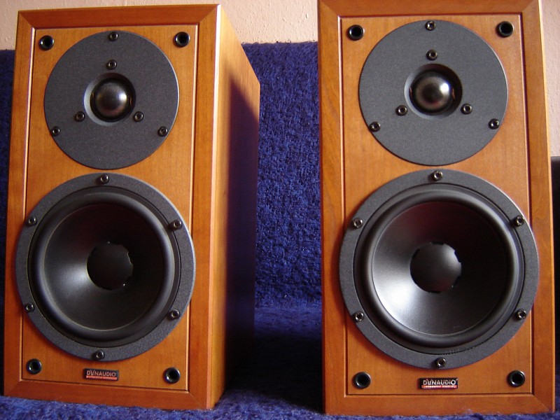

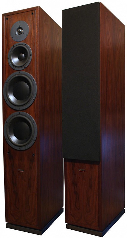

Dynaudio Contour 3.3 имея тот же сч (только 8 ом) , что и мид в Conntour 1.1 имеют раздел первыми порядком в 350 гц и 2.3 гкц.
