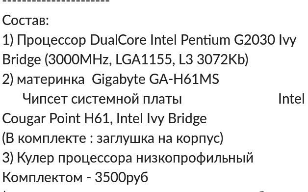

Помогите определиться с материнской mini itx и проца к ней. Брать буду скорее всего бу , на авито. На самый топ денег нет. Думаю рублей +-12. Корпус не нужен.
Вопрос на что смотреть, что важно при условии использования только как аудио плеер и проц.? Планируется тяжёлая обработка фир фильтрами.
Проц - смотреть два по 3ггц или 4 по 1.5?
Память - ддр 3 ? , Хватит 4гб.?
Какие ещё параметры нужно брать во внимания?
Всякие рюшечки типа навигаций или камер не нужно. Только звук! )) Управлять планирую андройдом.

От материнки требуется только надёжность. Главное - проц. Чем больше ядер, тем лучше, гонка частоты почти ничего не даёт.

#368 OFFLINE   YuraNN
YuraNN
    • Откуда: Н.Новгород
  • 786 сообщений
  • Регистрация: 30.01.2014
Отправлено 02 November 2017 - 22:41
Спасибо. !
Чё то Авито у меня в городе пустое по этой теме.
Вариант вот есть такой. Чё то уж дёшего очень, потому что это старьё или отсутствие оперативки .

#370 OFFLINE   sewerin
sewerin
  • 348 сообщений
  • Регистрация: 19.09.2015
Отправлено 02 November 2017 - 23:02
маловато. 4 ядра минимум

Всем спасибо. Ничего не понял . Но тему засорять не буду)) пойду курить гугл)))
