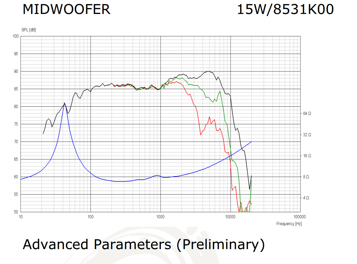

Тут далеко ходить не надо и 15w8531 и 15w8530 имея не такую сильную разницу в ачх имеют (со слов ) оч разное звучание.
С *30 бороться легче, но *31, говорят, звучит интересней, при одинаковой итоговой АЧХ , замечу .
По ачх он и будет играть интересней за счет небольшого подема внизу и без выброса в районе 1кгц. Тут к бабке не ходи;)

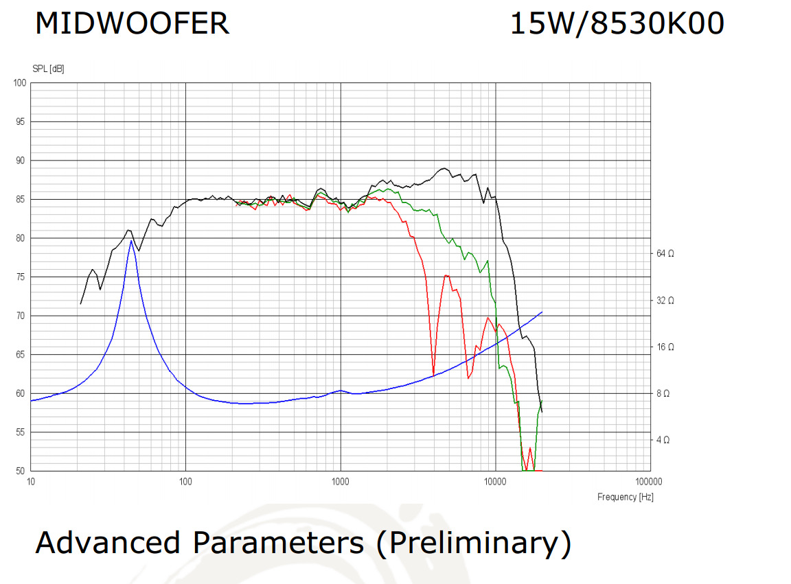

#1549 OFFLINE   iskander80
Отправлено 15 January 2019 - 15:52
По ачх он и будет играть интересней за счет небольшого подема внизу и без выброса в районе 1кгц. Тут к бабке не ходи ;)
Выброс, это 1,5 дб?
Не смешите.
Просто у *30 есть провал-подъем-провал в районе 1к, но он в пределах +\-1.5 дб, а  вот после 1к ведет он себя  гораздо спокойней, покладистей . нет такого лютого горба как у 31 и по сути до 3 к доигрывает вполне годно.
#1550 OFFLINE   iskander80
Отправлено 15 January 2019 - 15:54
С 1000 1ым можно резануть
Вот реальная АЧХ 15w8530 в 25см бафле.
если его использовать в полную полосу, один хрен резать начинать надо с 500 гц . (Привет бафлстепу)
h-547.jpgТут вот у меня на 15w8530 нет какой-то лютой  неравномерности на 1кгц, (на ВЧ сам пищ дает больше за счет рефракции-дефракции)  но я уверен, что 15w8531 с такой же АЧХ на слух будет играть иначе.
(Охота проверить)
Сообщение отредактировал: iskander80 - 15 January 2019 - 16:10
***На внеосевую посмотри! И сразу станет понятно почему 31-й лучше.:)
