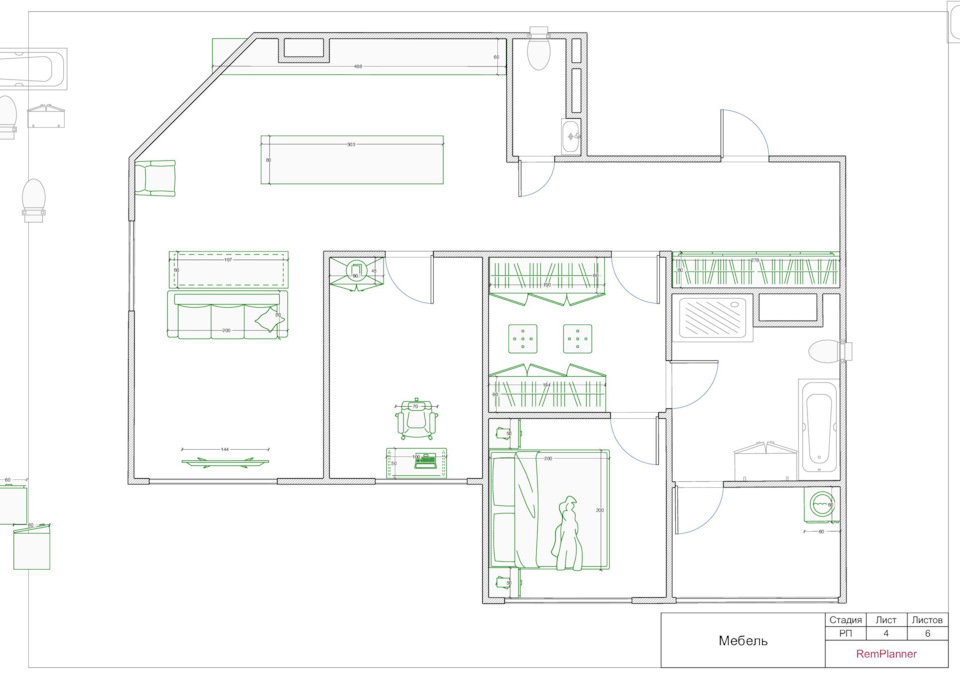

Поругайте вариант планировки
Ванная и кухня поменялись местами

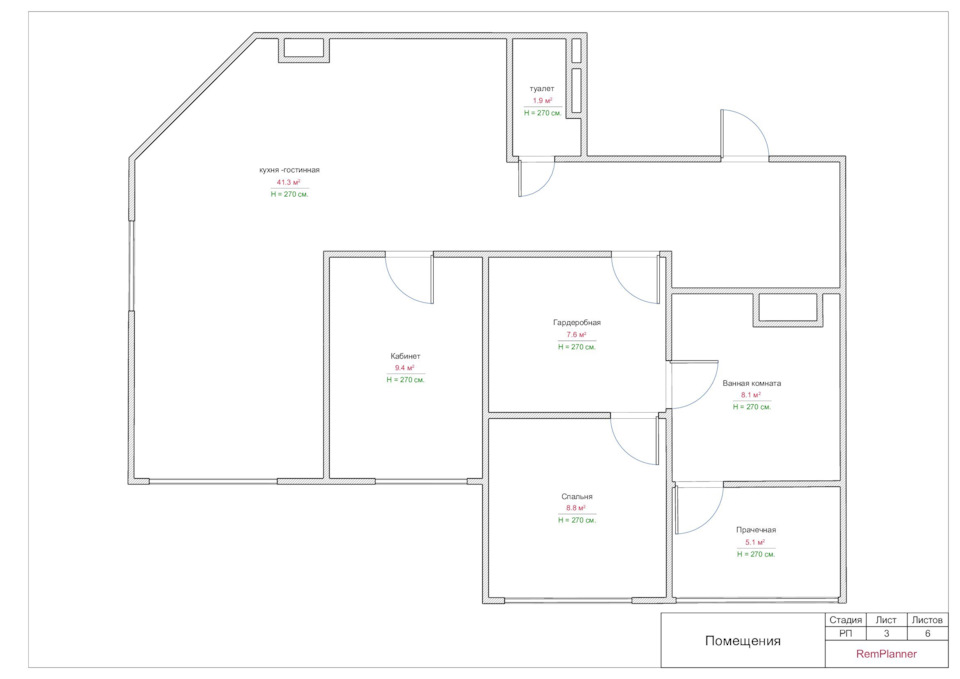

Вот исходник
Стояки сливов и вытяжка и там и там присутствуют
А чего ругать-то???
По-моему отлично! Главное чтоб тебе по душе было.
У меня кухня и гостиная как бы одно помещение, мне сильно нравиццо)))

-а где КДП? -неужели на кухне? =хотя если на кухне не готовить особо...
#144 OFFLINE   iskander80
Отправлено 02 November 2021 - 23:45
Да, именно тамс.
Хотел из кабинета сделать кино и музыка, но понял, что это не нужно.
Гостинная для развлечений и отдыха, плюс моя пассия тоже музло любит, будет готовить под музыку.
Телек и музыка в гостинной , за диваном перекусный столик , плюс остров в кухне для готовки

А чего ругать-то???
По моему отлично! Главное чтоб тебе по-душе было.
Идея в том, что есть две независимые зоны в квартире
Прийда домой или проснувшись  можно полностью привести себя в порядок не выходя в коридор.
Рядом прачка, рядом чистые вещи , рядом туалет и душ..
И спальня максимально далеко от гостинной, один смотрит кино или слушает музыку и не мешает другому.
 В гостинной два окна, светло и просторно
Сообщение отредактировал: iskander80 - 02 November 2021 - 23:51

Да, именно тамс.
Телек и музыка в гостинной , за диваном перекусный столик .
-пар, жар и запахи не смущают? -и шум тоже?
-в моем понятии диспоузер, миксер, мясорубка, микроволновка , духовка и варочная панель с вытяжкой как-то плохо с гостиной и домашним кинотеатром ассоциируется... -даже холодильник... -про посудомойку и стиралку вообще молчу... -это еще при том, что солениями, варениями и консервацией урожая на зиму на даче занимаемся.
-тут блин от панели(тв) на стене спариться можно, а если еще и с духовкой в обнимку...  )))

-а вот спальню рядом с душевой очень не плохо... -и желательно еще одну дверь из спальни сразу в душевую...
-ну и как бы шкафы и вешалку для верхней одежды тоже не на кухне иметь и не в гостиной...
Сообщение отредактировал: neuwey - 02 November 2021 - 23:55
#148 OFFLINE   iskander80
Отправлено 02 November 2021 - 23:58
Это в коридоре , там 2,5 метра шкаф встанет
Гардеробная для брюк, носков, струсов, платьев рубашек и прочего
Ну чет не особо, зато все радом.
Приготовил и отдыхай или готовишь и не скучно
2,5м только для обуви и верхней одежды для 2х чел. норм, если есть еще вешалка для мокрой одежды прям с улицы место под обувь и зонты.
-гардеробная для всего остального отдельно это очень хорошо.
ну... -на кухне можно отдельный тв и звук для поваренка... ))) -и ему не скучно и тебе не мешает...  )))
-все таки на кухне слишком много шумных приборов и занятий... -и жарких тоже...
Сообщение отредактировал: neuwey - 03 November 2021 - 00:08

У меня уже 3 года как кухня и гостиная совмещены (так было по проекту).
Вполне комфортно, за столом ужинаешь и огромный телек смотришь)
Да, рядом при входе отдельно оперативная вешалка  для одежды и под обувь.
А вытяжка на новой кухне есть?
Вот вытяжка палюбому нужна (хотя бы пассивная).
Над островом буду ставить большую с мощным выхлопом.
На острове будет варочная и мойка. По стене шкафы, духовка, посудомойка и наверно ещё одна мойка, кофеварка и прочее

-ну скажем совмещение гостиной со столовой или даже с баром я могу понять... -ну вот зону отдыха( домашний кинотеатр, КДП) и место приема гостей совместно с холодным и тем более с горячим кулинарным цехом, понять не могу...
Если будет посудомойка, то вторая мойка ни разу не нужна.
Нужен кабинет, впереди 6 лет учебы на врача (не мне) потом может сделаю КДП
У меня труба от вытяжки под потолком в шумо-виброизоляции (2 слоя).
Ну значит не нужна.
Винный шкаф, бар, и всякие ништяки бабские кухонные
