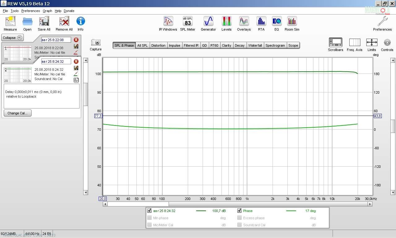

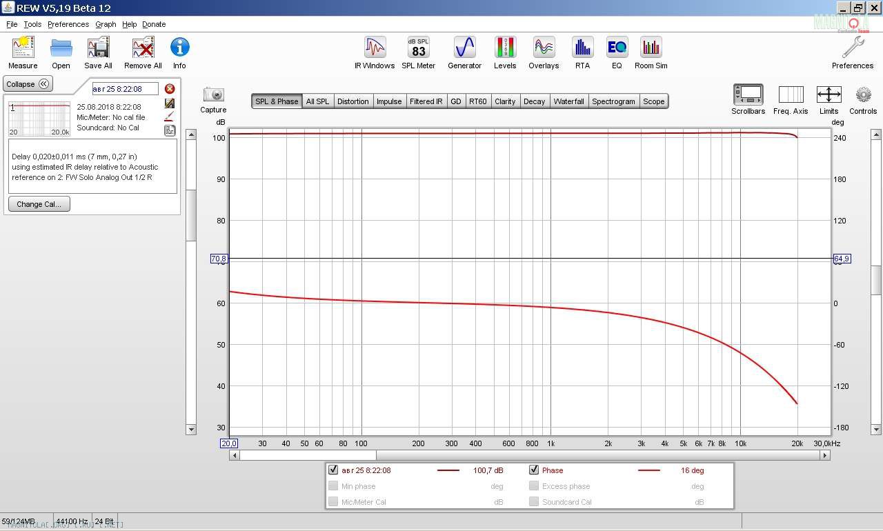

#1927 OFFLINE   TVL
TVL
    • Откуда: Казань
  • 2246 сообщений
  • Регистрация: 12.07.2005
Отправлено 19 September 2018 - 15:08
Про фазу не понял, покажите ее с лупбэком
Line R_Out - R_In Loopback
Magnitola-Avtozvuk_1240538_Line%20R_Out%
Acoustic Loopback
Magnitola-Avtozvuk_1240540_Acoustic%20re
С уважением, Владимир.

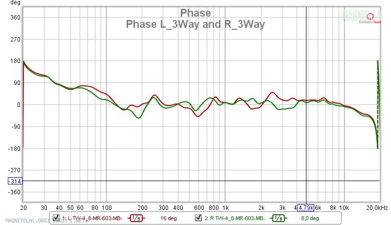

#1932 OFFLINE   TVL
TVL
    • Откуда: Казань
  • 2246 сообщений
Отправлено 19 September 2018 - 15:13

#1936 OFFLINE   Lex_audio
Отправлено 19 September 2018 - 15:34
Вот результирующая минимальная побортная фаза (с акустическим лупбэк_ом)
Magnitola-Avtozvuk_1240534_Phase%20L_3Wa
***Боюсь предположить, но это НЕРЕАЛЬНАЯ фаза в авто.:)

#1938 OFFLINE   Dizzjk
Dizzjk
  • 2569 сообщений
  • Регистрация: 24.05.2018
Отправлено 19 September 2018 - 16:08
Да и для домашки она не очень реальна... для студии если только с мониторами :).
#1939 OFFLINE   Dizzjk
Dizzjk
  • 2569 сообщений
Отправлено 19 September 2018 - 16:12
Я так понял вы минимальную фазу дернули?
А без loopbacka она какая (т.е. когда только микрофон в зк)?
Сообщение отредактировал: Dizzjk - 19 September 2018 - 16:14
