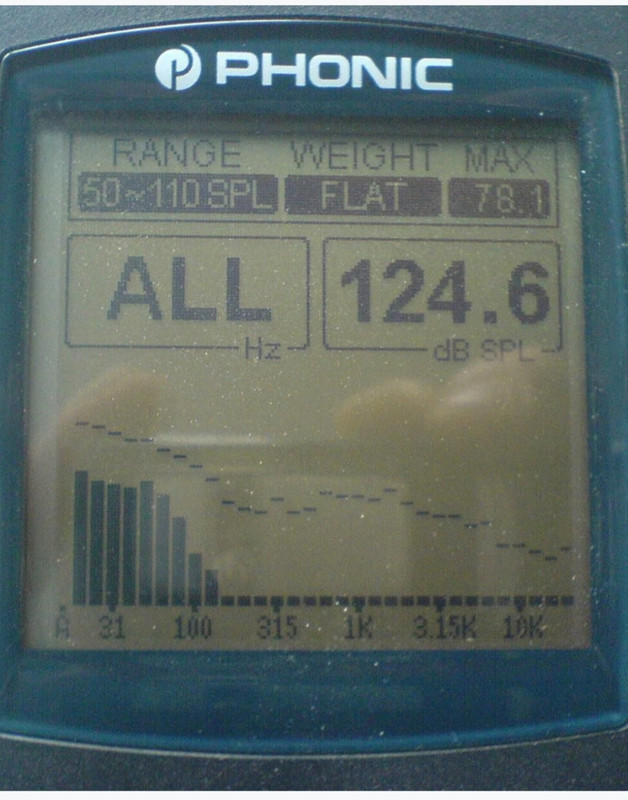

Какой при этом будет резонанс у такого "саба" не важно? :)
На этом сабе, фронтально, я 4 раза был чемпионом РФ. Но это не важно.) Саб имел такую АЧХ в авто, без какой либо эквализации. Так что трындëж о том что не бывает баса в 10 литрах опустим.)
А я вот трындеж с Фоника всерьез не воспринимаю. Он врет непомерно. Ну и про отсутствие эквализации никто ж не проверит...
Но и это не важно. Можно и эквализировать, но только в минус. И все равно сабы приспособленные играть в бОльшем объеме играть будут лучше. Именно поэтому в последнее время все чаще стал обращаться к динамикам предназначенным для домашки. Тем более, что пластики и туда внедряют и автомобильная эксплуатация становится не очень веским аргументом.
Я сравнивал показания фоника с показаниями профессионального АЧХ анализатора, есть конечно отклонения небольшие, но сказать что он прям врëт не могу. Отсутсвие эквы не проверить да. Этой системы давно нет.) Динамик кстати домашний.)
Помнится я тоже измерял микрофоном АЧХ (своего фронтального сабвуфера калибром 8") и там "тоже была полка" чуть ли не от 20 гц.
Вот только ушами эти ровные 20 -40 гц не слышались совсем (а два дверных басовика 8" басили на слух громче чем этот саб) - поэтому пришлось ставить ещё один саб уже боле-мене нормального
(13") калибра.
