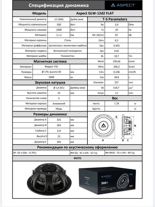

Заинтересовал такой вариант для стелса объёмом 23 литра :
Aspect GLW-12d2 FLAT.
Кто-то имел дело с таким сабиком?
Мне, как любителю баса с жирком, такой вариант кажется интересным, но смутило такой момент:
Высокая резонансная, почти 35 герц, с таким резонансом он сможет играть суббас? Странно, почему у них вышел такой высокий резонанс, подвижка вроде не лёгкая..... Ни один из моих предыдущих сабиков не имел резонанса выше 27-28 Гц, включая 10"...
Ну и ход линейный маловат, всего 11 мм в сторону, ну это ладно, думаю, он в любом случае надавит больше, чем более длинноходная десятка за счёт площади...

Цифири параметров не стыкуются. в 20 л. ЗЯ Qtc будет не 0,71 а 0,8 и резонанс 61 гц.

Просто есть в наличии интересная десяточка с параметрами:
Fs 26 Гц, Qts 0.4, Vas 46 л, Mms 140 грамм при катухе 2,5".
Попробую сначала его в тестовом ЗЯ заслушать, уменьшив объем до 20 л - вдруг понравится. Тогда закажу стелс под 10" и не буду париться)
