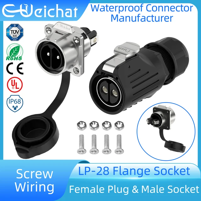

Вот такой разъём под 10 квадратов. Герметичный "быстросъём". Отличного качества.
S86fd22029f114eb3b4a787286e2ff5e7N.jpg_6
https://aliexpress.r....6a553e22tRPydH
Благодарю!
